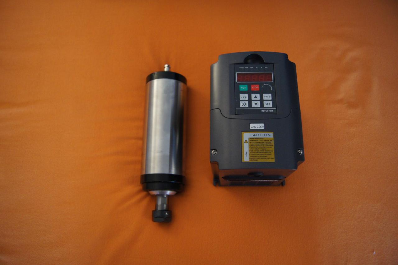

Da die original Spindel mit dem Getriebe maximal 3.000rpm macht und das für kleine Fräser zu langsam ist gabs heute nen Addon
Wassergekühlte 2,2kW HF Spindel mit passendem FU. Macht 6.000-24.000rpm und dürfte dank der Wasserkühlung und fehlendem Getriebe deutlich leiser sein.
Wird seitlich am originalen Fräskopf befestigt so dass man je nach Anwendungsfall beide benutzen kann. Dadurch fehlt dann natürlich etwas weg in X aber da dort mit 500mm für meine Zwecke eh mehr als Ausreichend Weg vorhanden ist macht das erstmal nichts
Anhang 11928
