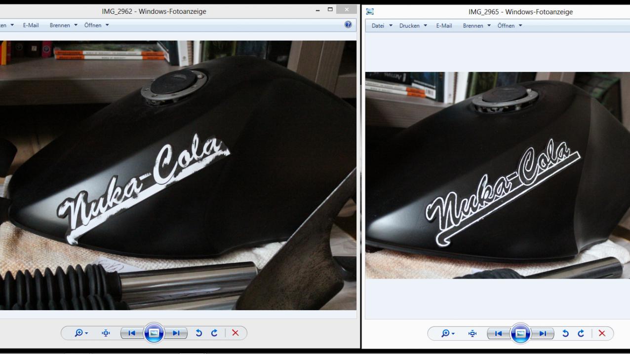

lori 16.10.2013 11:44:48
okay klingt als wenn ich nicht die erste bin die sich für solche Felgen interessiert...Okay ich hatte an -bestellen-drauf ziehen-fertig- gedacht. Okay weiter geht's.
A oder B?
Anhang 18436
gsmattis 16.10.2013 11:46:00
B!
Jim Knopf 16.10.2013 11:55:42
Geile Sache mit dem Tank, RESPEKT.
Saugwurmmensch 16.10.2013 12:21:54
A passt besser ins Konzept...wobei ich nicht sicher bin, ob das weiß die beste Wahl ist.
Vielleicht käme der Goldton der Tauchrohre gut...aber sowas sieht man am besten, wenn die Kiste quasi komplett ist.
lori 16.10.2013 12:32:55
ich selber mag B lieber ( nur bräuchte ich dafür hilfe im Photoshop um eine vernünftige vorlage zu bekommen) was bei Version a entfällt.
wegen der Farbe: ich wollte eigentlich silber (am besten in form von farbe abkratzen bis zum blanken Metall) , Gold haben wir auch schon überlegt-nur ich bekomm keine ordentliche Schablone hin, und weiß wirkt (passend zum Thema) sehr plakativ. So als hättest du eben einfach einen alten Schriftzug drauf geklebt.
lori 16.10.2013 14:32:09

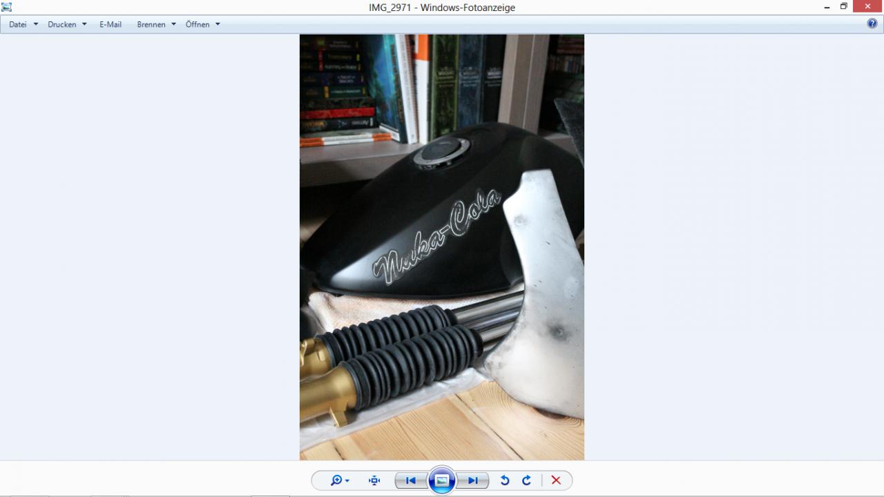

lori 16.10.2013 16:14:37
Zitat von gsmattis (Beitrag 522126)
B!
Anhang 18438 SO! jetzt hab ichs...*stolz*

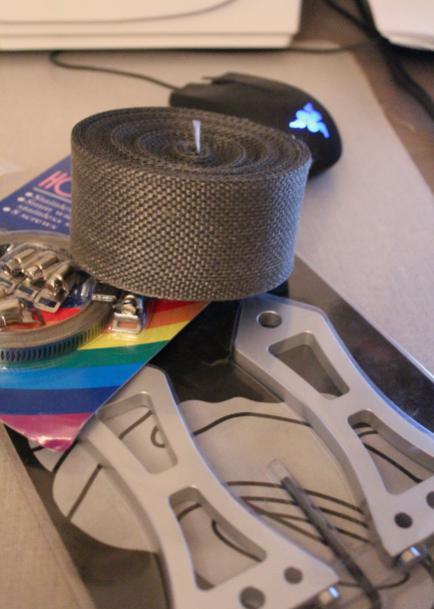

lori 19.10.2013 19:21:33
Liste der Anhänge anzeigen (Anzahl: 2)
So langsam geht's Richtung zusammen bauen. Auspuff wird vorerst vertagt ( so lange bis ich was passendes finde).
TODO Liste: Sticker anfertigen lassen,2kklarLack-matt bestellen und alles nochmal überziehen, lampenmaske anpassen, Krümmer einwickeln, Schwinge anbauen und diverse Teile tauschen( z.B. Kerzen/Lüfter).
Halter muss ich noch schwarz lackieren:D
Anhang 18458
Nochmal mit doppelter Ziernaht und meinen Knöpfen ;)
Anhang 18459

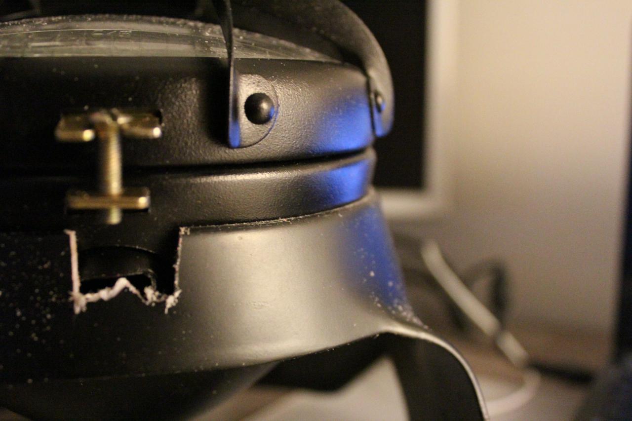

Lampe passt nicht. Etwas ausgeschliffen hab ich schon aber es will nicht passen. Jemand ne Idee?
gsmattis 23.10.2013 17:20:27
Das Gehäuse ist aus Alu oder aus Kunststoff?
Saugwurmmensch 23.10.2013 17:22:12
Erst messen, dann sägen ;)
Die Maske sieht aus wie von ner Gelände-MZ...die hatten ne kleinere Funzel.
Haste den Scheinwerfer mit dem Gitter gekauft?
Unsere S51 Enduro hatte damals auch ein Plastegitter vorm Scheinwerfer.
Miss mal die Aussparung in der Maske.

@SWM Maske+ Lampe haben bei Enricus eben auch gepasst. Selbes Model bei Lampe und Maske und so bin ich von keinen Schwierigkeiten ausgegangen. :9
*weint bitterlich* danke Heinrich :( ich ruf dich morgen Abend an.

Neue Maske bestellt. Ich wird noch verrückt. Alle Maße passen und sie geht einfach nicht rein -.- dann mach ich mich mal ans fertig lackieren....
gsmattis 25.10.2013 16:39:50
Kann ja nicht sein, sonst würds ja gehen ;) :troest2:

@Heinrich Ja die Bilder sind super aber zeigen mir was ich vorher schon wusste. meine Lampe will da nicht so rein wie deine. ich mach morgen auch noch mal ein Bild davon. Komisch das die Verkäufer ( großer online shop) falsche maße drin haben. Mess ich meine Lampe bekomm ich 15 cm. Durchmesser der Maske 14,8 cm. Aber die Offiz angaben lauten 14,5 cm lampe und 15cm Maske. :(

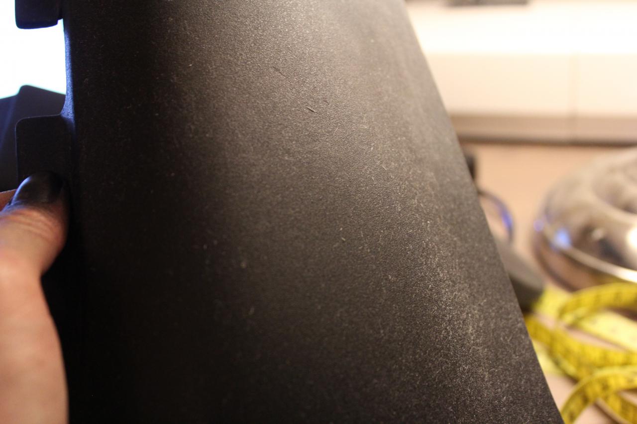

So 2k Klarlack matt besorgt und in einer supercoolen selbstgebauten Lackierkabinen / Balkon lackiert. Es ist matt. Ja.
Anhang 18539

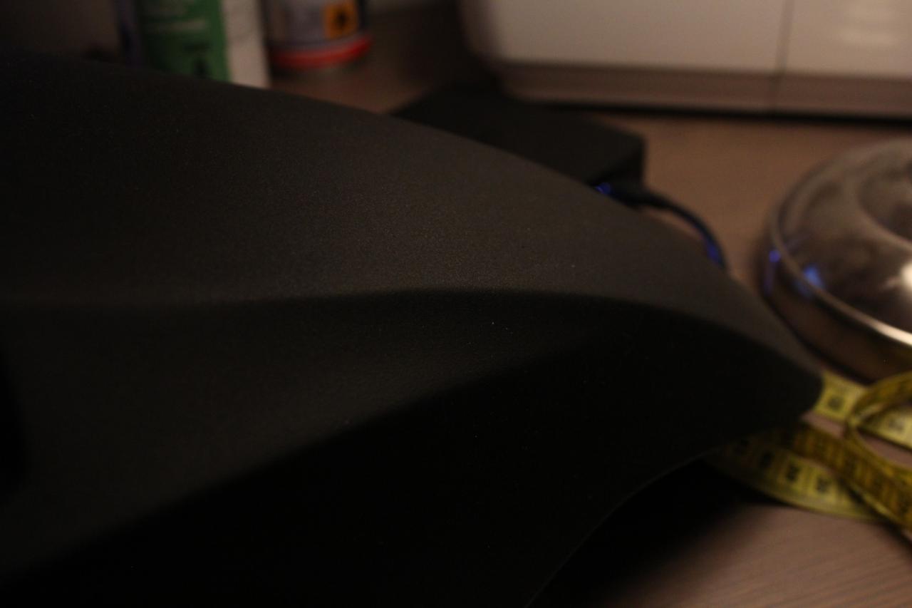

Aber. Es hat ne hässliche Struktur und fussel bleiben dran hängen und lassen es grau und staubig aussehen.
Anhang 18540
*wieder wein*
Anschleifen sieht auch blöd aus -.- jetzt nochmal der versuch anschleifen und überlackieren.
gsmattis 25.10.2013 20:29:03
Sieht fast aus, als wäre der Lack nicht im verlauf aufgetragen worden.
Edit: Als ich meine GS restauriert hab habe ich Hammeritelack genommen und der hat auch ne recht rauhe Oberfläche, trotz großzügiger Schictdicke. Kann vlt am Lack liegen

Manchmal liegts auch an ner Scheiß Dosen Düse...hatt ick auch schon bei Hammerite...da spuckt die nagelneue Düse total anstatt zu sprühen...Montagsprodukt....

....mal auch etwas sagen :-) Lori, stell die Lackdose bis zur Hälfte in warmes Wasser. Dann gut schütteln und es wird funktionieren. Erst dünn vorsprühen und mit dem Fön drüberhuschen. So hat der nächste Farbgang halt. Dann den zweiten satt und immer in der anderen Hand den Fön. Müsste so klappen.
lori 27.10.2013 14:08:23
klingt interessant! Ich bin glaube jetzt langsam etwas "durch" mit dem Lackieren. Klarlack ist nochmal ne Liga für sich. Auch der 1k Klarlack wurde mir nicht gut genug( glänzt an manchen stellen mehr als an ander wenn man nicht 100%genau arbeitet). ich denke ich werde erst mal ohne Klarlack fahren und schauen wie der lack in einer Saison aussieht. Grundieren würde ich immer wieder selbst aber evt. lass ich es dann von einem Profi mit 2 k Klarlack versiegeln. Aber erst mal schauen.
