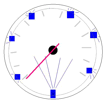

3. LEDs und Ausrichtung*
- Ihr braucht 7 LEDs pro Tacho
- Dazu hab ich mal eine Amateurskizze schnell gemacht
Zu Skizze 1
Anhang 15077
- Die roten Linie zeigt euch nur das Ihr beachten müsst, das wenn ihr den Tacho wieder reinlegt das er ein Stück einsinkt.
- Das blaue sind die LEDs
- Türkis sind die Wiederstände (kommt auf die verwendeten Wiederstände und LEDs darauf an wieviel Wiederstände man braucht)
- Schwarz der draht.

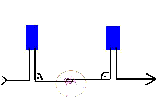

Zu Skizze 2
Anhang 15078
- Hier seht Ihr eine Nahaufnahme. Bei den pinken Strichen solltet ihr Löten und über die Lötstellen drüber (der orangne Kreis) solltet Ihr großzügig heißkleben

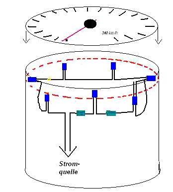

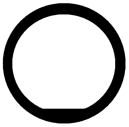

Zu Skizze 3 und Skizze 4
Anhang 15079
Anhang 15080
- Wichtig ist das Ihr die LED ganz unten (die mit X markierte) über den Tacho hinausschauen lasst, und so ausrichtet das sie genau auf den Mittelpunkt leuchtet. Sonst leuchtet des Zeiger nicht und Ihr könnt Ihn definitiv nicht gut sehen und er leuchtet auch so ganz cool.
- Diese LED müsst ihr aber dann verstecken. Denn sie leuchtet sonst mehr an als gewollt, Ihr müsst nun an den Metallring ein Stück Klebeband dranmachen, der ca. 4mm übersteht (wenn Ihr bastelt dann wisst Ihr schon was ich meine !! Siehe Skizze 4)
- Zwischen durch schießt Ihr ein paar LEDs deswegen wäre es ganz gut wenn Ihr es immer mal wieder mit dem Batterieladegerät testet ob er noch leuchtet.
- Wenn ihr nun den „LED-Ring“ habt, klebt Ihr Ihn an der genannten Stelle mit viel Heißkleber fest. Damit er sich nicht lösen kann!!
- Dann setzt ihr das Ziffernblatt drauf und schaut wie er leuchtet (WICHTIG: noch nicht die X-LED um biegen wenn ihr testet, erst die unteren ausrichten, als letzte die X-LED umbiegen, sonst bricht die evtl.)

4. Zusammenbau
- den Metallring der so aussehen müsste wie auf Skizze 4 wieder druff Scheibe druffff und dann den Metallkranz wider druffffff.
