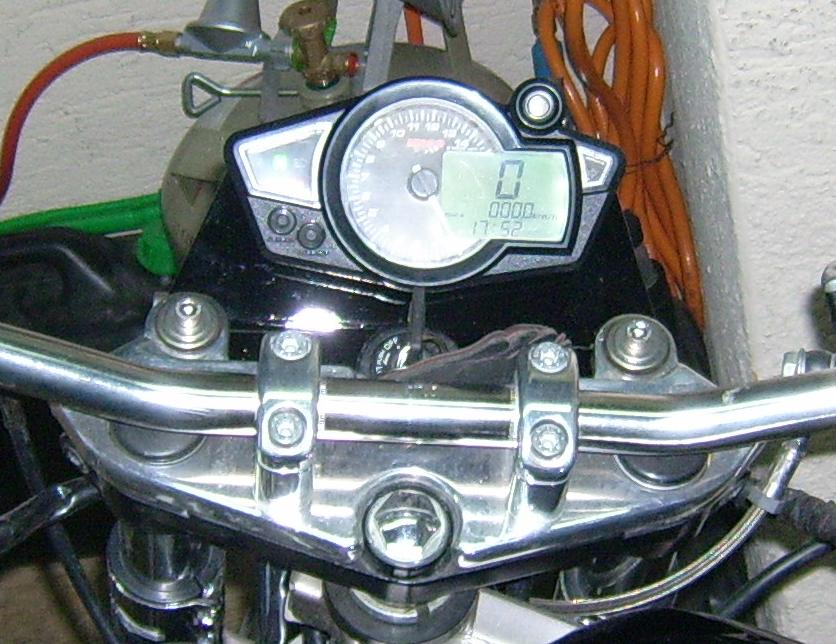

Kleine Anleitung zum Anschluss eines digitalen Drehzahlmessers
Meine Erfahrungen berufen sich auf den Koso RX1N
Anhang 9868
ich bin mir aber sicher das diese Anleitung auch auf andere Drehzahlmesser zutrifft.

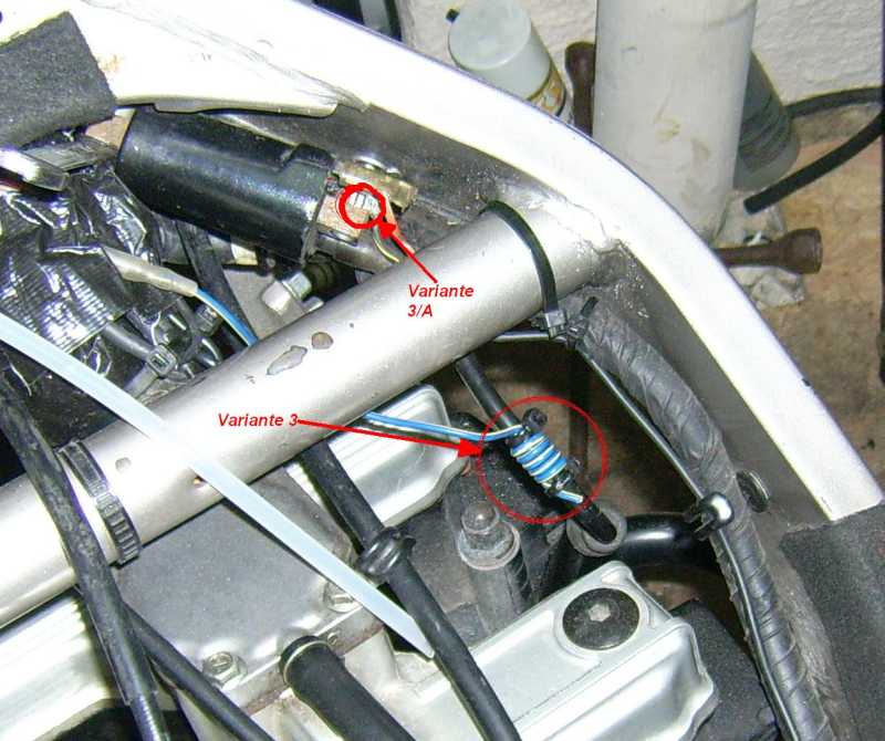

Generell gibt es 2 Möglichkeiten einen digitalen Drehzahlmesser anzuschliesen ich werde beide erläutern.
Die erste wird einfach durch Wicklungen um das Zündungskabel von der Zündspule zum Zündkerzenstecker realisiert.
Anhang 9870
Mein bestes Ergebnis kam bei 4 - 5 Wicklungen zustande
bei mehr war der Digitacho sehr nervös und sprang im Standgas zwischen 1000 und 9000 rpm umher
Bei weniger machte er fast nichts !
Die 2te Möglichkeit ist das Kabel direkt an das Impulskabel der Zündspule zum Unterbrecherkontakt bzw. elektr. Zündeinheit angeschlossen
werden muss . Klingt kompliziert, ist es aber nicht. :-)

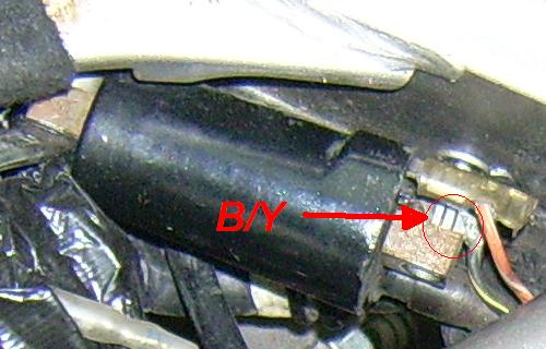

Es ist das schwarz / orangene Kabel an der rechten Zündspule (im Schrauberbuch dieses Kabel als B/Y black/yellow beschrieben)
Bild von dem Kabel an der rechten Zündspule
Anhang 9871
Das Kabel austecken (ist eine Fitzelarbeit ich habe die hintere Schraube der Zündspule rausgeschraubt und die vordere gelöst
dan kann man die Spule etwas nach oben drehen und kommt besser ran ;-) ) und das mitgelieferte Kabel dazwischen stecken

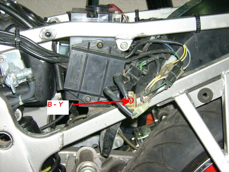

Oder alternativ ,wenn das Kabel lang genug ist bis hinten an die CDI
das B/Y Kabel das aus der CDI kommt austecken und das neue Kabel dazwischen stecken .
Ist wesentlich einfacher da nicht so eng :-) wie bei der Zündspule.

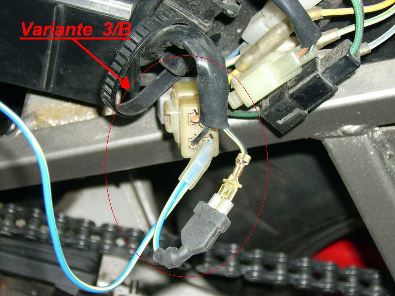

Bild vom Stecker aus der CDI Einheit:
Anhang 9872
Und das Bild mit angeschlossenem Kabel vom Drehzahlmesser.
Anhang 9873

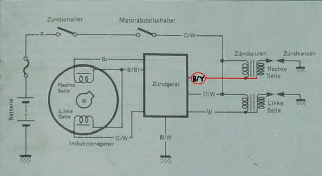

Abschliesend gibts noch ein Bild/Schaltplan von der CDI wo das besagte Kabel rot unterlegt ist.
Anhang 9874
verdi 17.02.2007 17:27:52
Zitat von icumblood
Für alle die trozdem noch mit Springendem zeiger am DDzm zu kämpfen haben so gibt es eine einfache lösung für das Problem .
Nachdem ich einige Motorrad Foren nach diesem problem durchsucht habe
bin ich im Sv Forum auf folgenden tipp gestoßen .
man Wickle das Kabel NICHT um das zündkabel sondern um dauerplus zur zündspule .
(ich habs allerdings um das impulskabel von der cdi gewickelt)
Das heist für uns an der gs .
man wickle das dafür vorgesehene kabel vom dzm um das schwarz /gelbe ( B/Y )Kabel an der Rechten zündspule . fixiere das ganze mit Kabelbinder und/oder
Klebeband , damit das kabel an ort und stelle bleibt.
Es gibt wohl Digitale Drehzahlmesser die die starken impulse von dem ZündKabel nicht verarbeiten (so auch bei meinem) und nur noch mist anzeigen .
Nun Funktioniert alles wunderbar .
Gutes Gelingen
