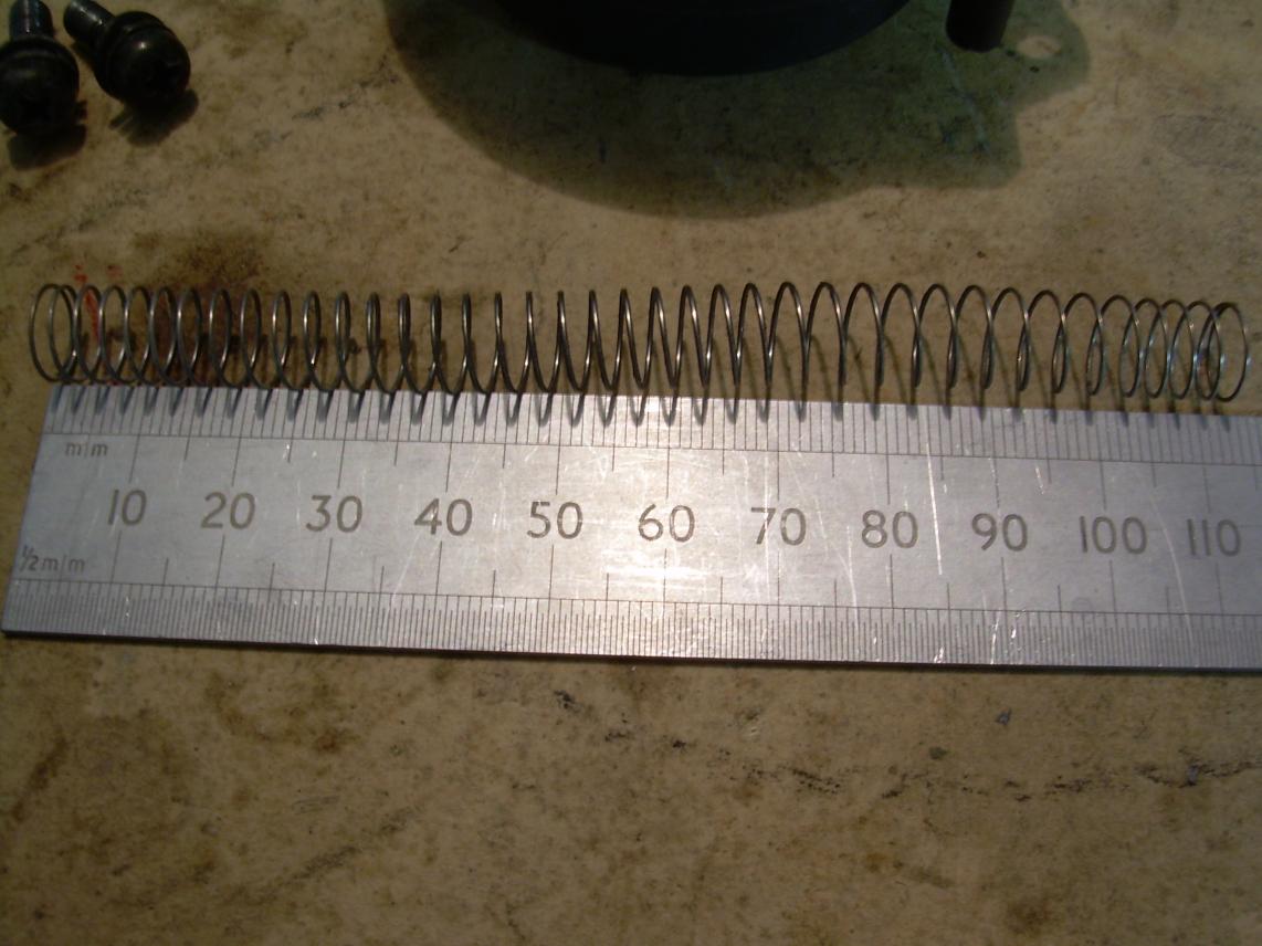

meine schieberfedern sind 110mm lang

Hmm...die Federn sollten eigentlich 95mm lang sein (die einzig andere Variante wären auch 105mm lange Federn).
Aber das wird nix mit dem Problem zu tun haben.

Markus-Umstadt 17.10.2009 16:45:59
die federn sehen aus als hätte man sie auseinander gezogen.

Markus-Umstadt 17.10.2009 16:59:12
cool dankeAnhang 6070

Psychorex 18.10.2009 07:42:19
Deine Feder sieht im bereich der "80" wirklich etwas gedehnt aus. Habe aber leider keine Ahnung ob das was schlimmes ist. Lese diesen Treat aber mit großer Aufmerksamkeit weiter mit ;)

Möglicherweise hängt das auch mit den Federn zusammen.
Die wirken ja dem Unterdruck, der von der Drosselklappenstellung beeinflusst wird, entgegen. Sind die zu lang, könnte ich mir vorstellen, dass für die Drosselklappenstellung die Düsennadel nicht weit genug aus der Hauptdüse kommt. Dadurch wäre sie dann im Teillastbereich zu mager.

die federn werde ich auch tauschen.
