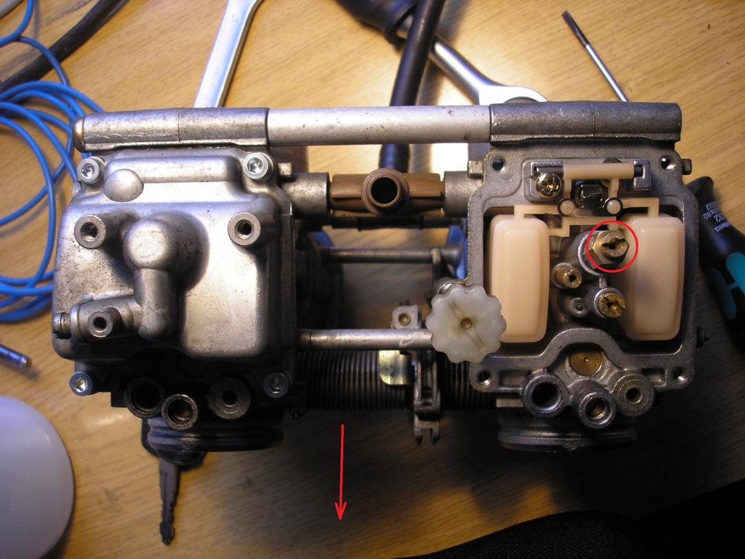

Jais 09.06.2010 23:49:43
Der rote Pfeil zeigt in Fahrtrichtung. Der rote Kreis ist die Hauptdüse.
Achte aber darauf, dass deine Schlitzschraubendreher auch wirklich passen. Die Düsen sind nur aus Messing und bekommen bei falschen Größen sehr schnell deutliche Verscheißspuren.
Anhang 7618

Jais 10.06.2010 10:41:13
Das Bild in dem Drosselpdf bezüglich der Düsennadel Peripherie gilt auch für die neueren Vergaser. Anschläge gibt es da nicht. Das wurde mit den Ausgleichsbohrungen ersetzt.
Noch mal extra. Der Vergaser auf dem Bild ist ein Mikuni BSR34SS. Die wurden erst ab BJ 2001 verbaut.
