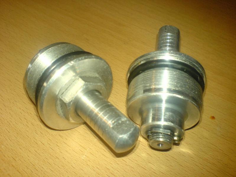

Den Abschluss der Gabelholme nach oben bilden Stopfen.
Die gibt es mit einem Vorspannungsversteller der nach oben raus schaut und ohne. Ohne sind die Stopfen oben plan und meist mit einer schwarzen Plastikabdeckung (ohne Abdeckung siehst du eine große Vierkantaussparung).
Ohne Versteller passt das, mit passt das durch die niedrigen Klemmböcke für den Lenker nicht.
Edit:
Hier mal ein Bild von den Gabelstopfen mit Einstellern (für die Nachwelt ;) )
Anhang 9357
(Bild ist von acid)

Saugwurmmensch 26.02.2011 17:29:06
Zitat von kaifloerli (Beitrag 421169)
passt die auf die gs-500 e GM51B??
Kommt auf deine Gabelstopfen an.
Wenn die so aussehen, passt das nicht:
Anhang 9356
(Bild ist von acid)

Damit passt die auch mit den Verstellern:

So, jetzt hab ich mal ein Bild von meiner Gabelbrücke gemacht. Vielleicht könnt ihr mir kurz helfen und mir sagen, ob die angebotene passt?
Danke Euch!
acid 27.02.2011 13:20:38
Passt nur, wenn Du die auf Funktion der Versteller verzichten kannst/willst und zwei kleine Scheiben aus der Gabel holst, damit Du sie weit genug reindrehen kannst.

Saugwurmmensch 27.02.2011 15:29:24
Damit stellt man über die Federvorspannung den Negativfederweg ein.
in der Fahrwerks-FAQ findest du ein paar Threads zum Thema Fahrwerk und was was bedeutet.
Damit solltest du dich erstmal beschäftigen, bevor du auf die Einstellmöglichkeit verzichtest.
Der Umbau wäre nicht schwer (Stopfen lösen (nacheinander!) und das oberste ist schon die Scheibe auf die der Vorspanner wirkt und die dann die Feder zusammendrückt).
