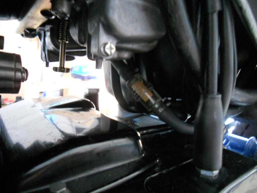

Übrigens, ausser den rissigen Gummis vom Benzin-T-Stück hab ich noch nen anderen Übeltäter zwecks Undichtigkeit gefunden: der O-Ring eines Schwimmernadelsitzes war wohl schon zu Zeiten des Vorbesitzers rissig geworden, weshalb dieser ein Stück KREPPBAND darum gewickelt hat :motz:
Freu mich schon auf eure Antworten, geh dann nachher gleich mal zur Werkstatt meinen Vergaser und die Neuteile abholen, dann hoffe ich, dass ich alles zusammensetzen kann.

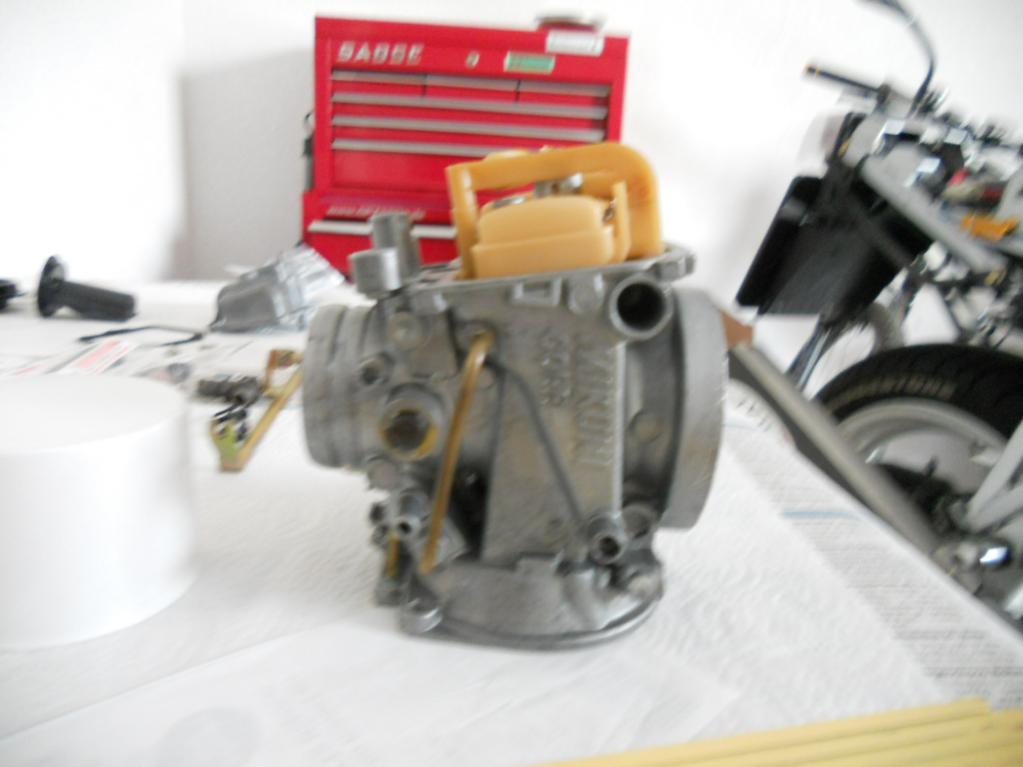

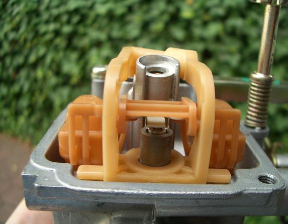

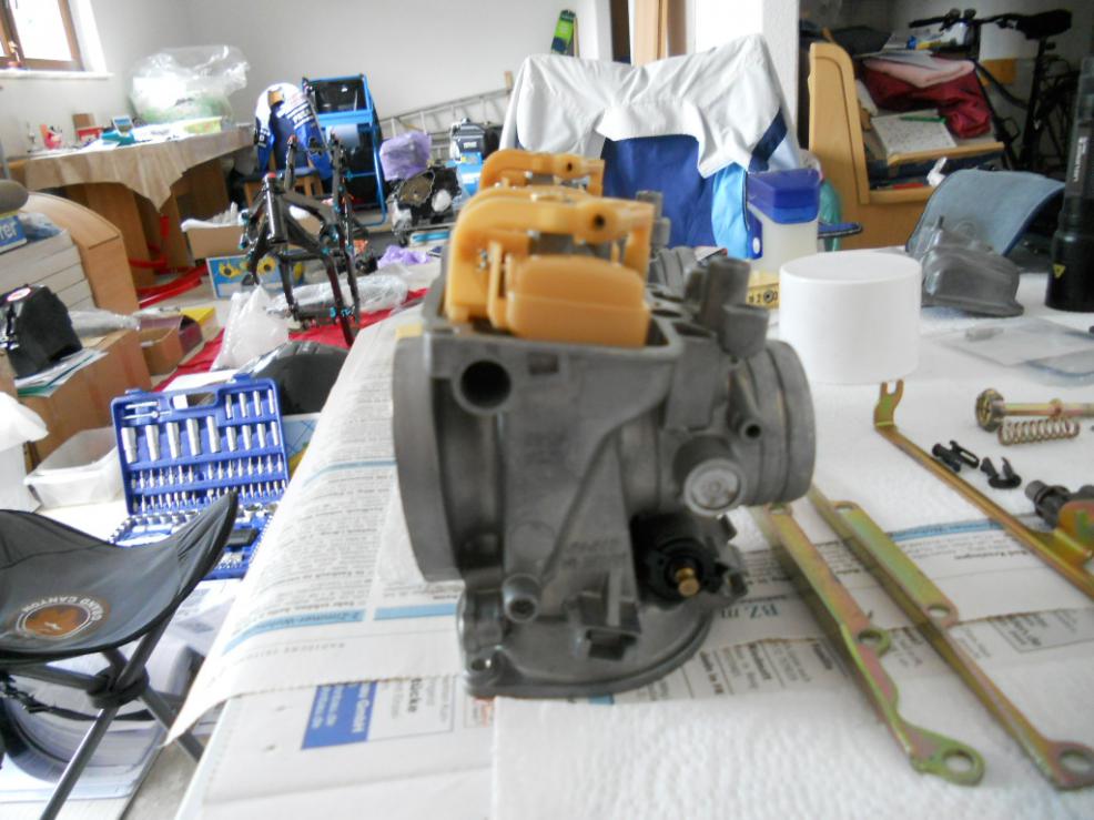

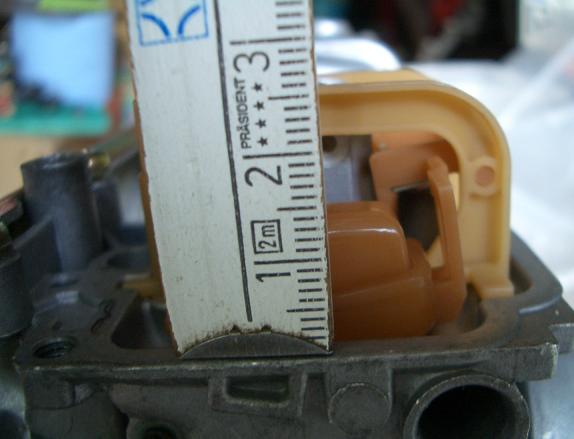

Was ich euch noch fragen wollte, wir haben ja den Schwimmerstand um ein ganzes Stück korrigieren müssen. Nun wollte ich anhand ein paar Fotos, die ich nach der Korrektur vom Schwimmerstand gemacht habe, mal wissen ob das bei euch auch so aussieht, dass die Naht des Schwimmers etwa parallel zur Dichtfläche des Vergasers liegt?
Natürlich habe ich das auch abgemessen, aber wer das von euch schonmal gemacht hat, kann mir vielleicht sagen, ob das so schonmal nicht ganz verkehrt aussieht. Vorher verliefen die Nähe nicht parallel sondern ziemlich schräg abfallend zur Dichtkante.
Auf dem vierten Bild sieht man, wie weit ich diese Metallaschen nach unten biegen musste, um den im Handbuch angegebenen Schwimmerstand zu erreichen. Ist das normal so?

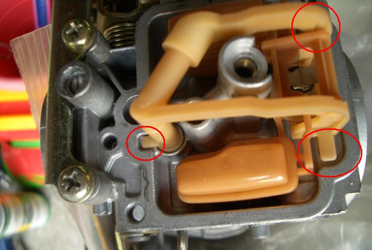

Oha, der Schwimmerstand auf dem Bild (Vergaser von vorn) stimmt überhaupt nicht!
Die Metallzunge sollte einen Abstand von 2-3 mm zum Plastesteg darüber haben (stell den immer nach Augenmaß ein, daher kann ich dir kein genaues Maß sagen...aber ich kann bei Gelegenheit mal nachmessen).
So wie auf dem Bild wird fast gar kein Sprit in die Kammern kommen.
Es geht auch nicht darum, dass die Naht des Schwimmers parallel zum Gehäuse verläuft, sondern um den Abstand der Oberkante der Schwimmer zum Gehäuse:
http://forum.gs-500.de/attachment.ph...8&d=1373566692
Höhe:14,6mm +/- 1mm

Den Schwimmerstand habe ich ja auch gemessen, wie es in dem Werkstatthandbuch und der Reparaturanleitung geschrieben steht. Vorher hatte er keine 12mm (da hatte aber die Lasche noch eher den Abstand, wie du gerade beschrieben hast).
Ich habe dann die Lasche immer ein Stückchen weiter gebogen, bis der Schwimmerstand von den 14,6mm +/-1mm gepasst hat.
Dass die Naht parallel läuft, hab ich dabei nicht als Anhaltspunkt genommen, nur im Nachhinein halt festgestellt. Orientiert hab ich mich nur an dem vorgeschriebenen Maß, genau wie auf dem von dir verlinkten Bild dargestellt.
Ich geh an solche Sachen immer sehr gewissenhaft ran und kontrolliere das mehrmals vor Zusammenbau... Kann man da wirklich so viel falsch machen bzw. kann ich wirklich so falsch gemessen haben?
Na gut, wenn du sagst, dass so kaum Sprit in die Kammern kommt, wird das wohl auch erklären, warum sie so mager läuft oder?
Ich kann das natürlich wieder zurückbiegen, aber die 14,6mm werden dann vermutlich wieder nicht mehr stimmen. Muss ich evtl. neue Schwimmer haben?

Saugwurmmensch 28.07.2013 18:34:25
Keine Ahnung was da falsch gelaufen ist.
Sitzen das Schwimmergebamsel und der Schwimmernadelsitz richtig im Vergaser? Bei frischen O-Ringen sind die gern mal nicht tief genug reingesteckt. Öl hilft da oft.
Ich find die Einstellbeschreibung in den Büchern auch furchtbar.
Kannst mit nem durchsichtigen Schlauch ja hinterher den Schwimmerstand checken.

Schwimmerstand kannste im eingebauten Zustand messen.
Einfach nen passenden durchsichtigen Schlauch auf die Schwimmerkammerablass-Stutzen stecken und neben dem Vergaser hochbiegen. Dann Ablassschraube öffnen und BH auf PRI. Der Pegel im Schlauch ist dein Schwimmerstand und sollte etwa auf Höhe der Schwimmerkammerdichtung sein.
OK, so wie sich das anhört, ist bei deinen Luftfilterkastengummies was im Argen.
Die rutschen nicht aus dem Kasten und lassen sich eigentlich ganz entspannt auf die Gaser stülpen.
Besorg dir da also mal Ersatz.
Ja, der Schlauch der ins Leere geht. Der sollte am Ende eine Gummikappe drauf haben, die viele für kaputt halten, weil sie einen Schlitz hat. Aber das ist Absicht, da der wie ein Ventil funktionieren soll.
Benzin kann rauslaufen, aber möglichst keine Luft reinkommen. Die wäre dann ja auch ungefiltert.

Hab vorhin mal Bilder von nem Vergaser gemacht, wo der Schwimmerstand einigermaßen eingestellt ist.
Die Zunge sieht auf dem Bild etwas weiter nach unten gebogen aus, als sie eigentlich ist (liegt am Winkel), rot eingekreist sind die Stellen vom Schwimmergeraffel, die satt auf dem Vergaserkorpus aufliegen müssen.
Anhang 17403 Anhang 17404 Anhang 17405

Zum Schwimmerstand: Die Variante mit dem durchsichtigen Schlauch wollte bei mir irgendwie nicht funktionieren.
Obwohl beide Schwimmerstände gleich eingestellt sind, war bei der Probe mit dem Schlauch (Vergaser eingebaut, Mopped aufm Hauptständer, Schlauch auf Benzinablass an Schwimmerkammer, Ablassschraube geöffnet und Benzinhahn auf PRI) auf einer Seite der Pegel im Schlauch weit unter der Dichtkante, auf der anderen Seite weit drüber...
Was hab ich da falsch gemacht? Die Vorgehensweise hab ich oben in Klammer beschrieben. Ausserdem habe ich das Gefühl, dass nicht nur Benzin, sondern auch Luft im Schlauch war. Aber da sollte doch eigentlich keine Luft drin sein oder?
Jedenfalls kam ich mit dieser Methode erstmal nicht weiter, hab den Vergaser ausgebaut (was ich zum wechseln der Stutzen eh machen musste) und bin damit wieder zum Kawahändler.
Der erkundigte sich beim Suzihändler, ob es für die GS auch eine Angabe für den Betriebskraftstoffstand gäbe (damit man, wie bei meiner GPZ, mit einer Kraftstofflehre so ähnlich wie mit dem durchsichtigen Schlauch, den Kraftstoffstand in der Schwimmerkammer messen könnte).
Da ihm der Suzihändler aber auch nur die Methode mit den 14,6mm +/- 1mm von Dichtkante zu Schwimmeroberkante nennen konnte, hat er das nochmal überprüft was ich schon eingestellt hatte.
Das war soweit nicht ganz verkehrt, nur dass ich bei Messen nicht auf das Schwimmergestänge gedrückt habe, wie es in zusammengebautem Zustand der Kammerdeckel macht. Drückt man darauf, hebt sich der Schwimmer nochmal etwas. Ich hab also ohne drücken gemessen. Wenn der Deckel dann drauf sitzt und auf das Gestänge drückt, ist der Stand dann höher als das, was ich eingestellt habe -> war also etwas zu hoch, aber nicht viel.
Das bisschen hat der Kawahändler dann nachkorrigiert, sodass man die 14,6mm jetzt bei gedrücktem Gestänge erreicht. Also der Schwimmerstand ist jetzt immer noch wesentlich höher als vor der Zerlegungsaktion, aber etwas niedriger als das, was ich eingestellt hatte.
