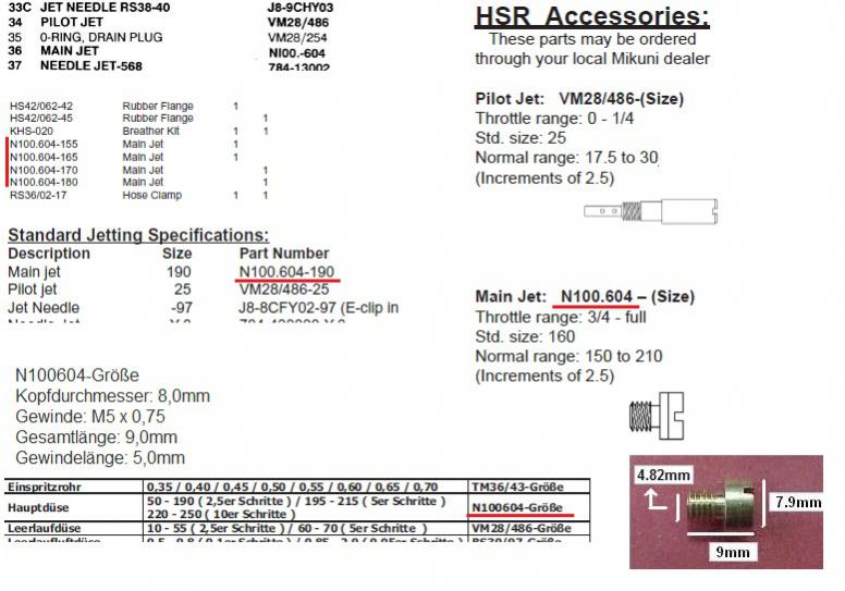

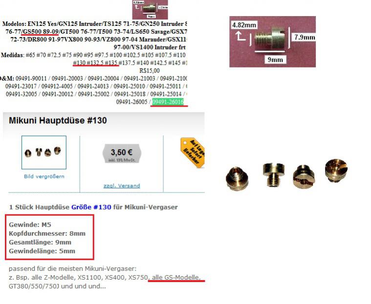

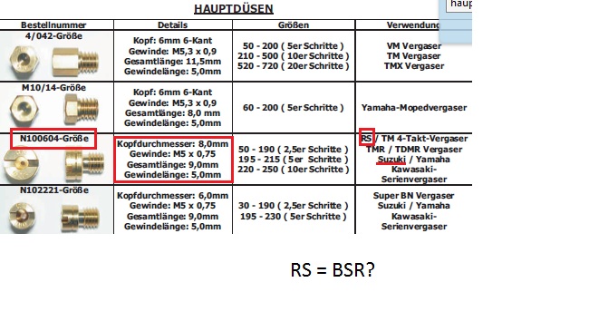

da man mir bei Mikuni - Topham auch nicht weiterhelfen konnte, habe ich nun mal auf mikuni.com ein paar englische PDFs runtergeladen und diese durchforstet.
Hierbei kam ich immer wieder auf folgende Größe:
N100604-Größe
Kopfdurchmesser: 8,0mm
Gewinde: M5 x 0,75
Gesamtlänge: 9,0mm
Gewindelänge: 5,0mm
Mit diesen Erkenntnissen habe ich dann noch ein bisschen weiter im Netz und bei Shops gesucht und bin immer auf sich gegenseitig deckende Angaben gekommen, die teilweise sogar sagen, dass die o.g. Düsengrößen (natürlich in ihrer jeweiligen Ausführung) für alle GS-Modelle passen (siehe Bilder). Zur Sicherheit jedoch noch mal eine Mail an den EU-Gesamtsuppport und den Mikuni-Vertreiber "Allens Performance Ltd" in UK geschrieben, ob ich mit meiner bisherigen Vermutung richtig liege. Werde ich nochmals Rückmeldung geben, ob die meine Ausführungen hier bestätigen können. ;)
Anhang 15551
Anhang 15552
Anhang 15553

gs500_ef 26.02.2013 15:14:48
So, neue Info:
Mikuni Topham konnte mir nun doch eine Antwort geben, nachdem sie es zuerst nicht wussten und auch der technische Support von Suzuki selbst hat mir inzwischen geantwortet.
Es ist demnach wohl doch folgende Düsengröße:
N102221-Größe
Kopfdurchmesser: 6,0mm
Gewinde: M5 x 0,75
Gesamtlänge: 9,0mm
Gewindelänge: 5,0mm
