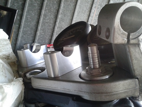

Problem 1: Die Gabelbrücken sind bei mir zu niedrig bzw. die Gabelstopfen zu hoch :-/ Jedenfalls sind die störend im Weg, sodass der neue Lenker nicht passt. Schlechtem Augenmaß sei dank, hatte ich aber gedacht es passt. Gibt es evtl. höhere Brücken? An die Gabel trau ich mich nicht ran.
So schauts aus: Anhang 16131

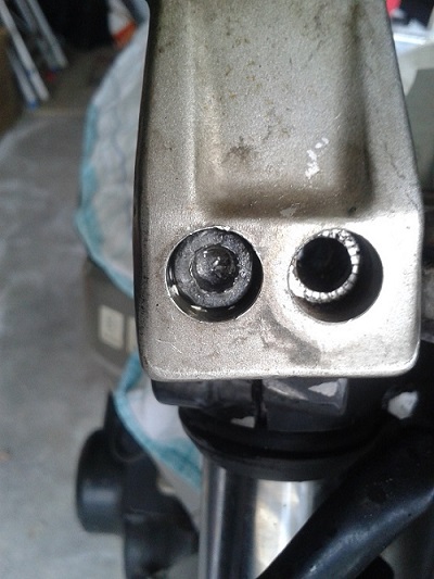

Problem 2: beim Abbau der Stummel hat sich ein Schraubkopf der Lenkerbrücke mit der Stummelhalterung verbindet rund gedreht. Meine Versuche mit WD40 und größerem Schlitzschrauber hatten bisher keinen Erfolg. Naja, jetzt muss sie raus, am besten natürlich ohne das Gewinde zu beschädigen. Scheinbar muss ich die Stummel ja noch was fahren.
So sieht die Schraube aus:
Anhang 16132

Oh Gott, wie kriegt man denn den schönen Imbus so rund??
Die sind doch so tief...
Da hilft wohl nur aufbohren. Denn mit Schlitzschraubendreher und WD40 kommst du, glaub ich, auch nicht weit...
gsmattis 20.04.2013 20:47:34
Nen Torx reinkloppen
BTW: Die Versteller kannst du ganz reindrehen, dann passt auch der Lenker ;)
Saugwurmmensch 20.04.2013 22:30:21
Dann stimmt aber vielleicht der Negativfederweg nichtmehr...
Knotenfrosch 21.04.2013 06:38:21
Kommt auf die verwandeten Federn und sein Gewicht an.
Aber prinzipiell kann man sich die Arbeit an den Federn schon zutrauen. War die zweite Sache, die ich gemacht habe (gleich nach dem Kürzen des Kabelbaums). Man braucht dafür nur das nötige Werkzeug und Kraft. Anspruchsvoll ist das nicht.

Das mit dem Torx ist ne gute Idee, vielleicht klappt's damit ;)
Wie genau verstelle ich denn die Federvorspannung? Einfach an den "Muttern" drehen wo die Bolzen rausstehen? Das Wiki gibt da leider nicht so gute Auskunft. Den Negativweg kann ich ja bevor der Lenker dann tatsächlich dran kommt mal prüfen.
Soweit ich weiß ist der Vorbesitzer eher längere Touren mit viel Gepäck gefahren, von daher ist die Einstellung wahrscheinlich sowieso nicht so optimal.
Was red ich denn...!? Natürlich oben am Bolzen drehen!
dreamer 21.04.2013 18:43:29
ich würde an dem Bolzen mit einem Maulschlüssel drehen...
http://www.gs-500.info/index.php?title=Federvorspannung

Das mit dem Torx hat leider nicht geklappt. Obwohl er eigentlich fest drin war ist er beim links drehen immer wieder rausgegangen. Komischerweise ging die Schraube aber noch ein wenig nach rechts, hatte gehofft das das irgendwas festsitzendes löst.
Naja, danach hab ich versucht zumindest den Schraubkopf ab-/auf zubohren sodass ich die Stummelhalterung hätte abziehen können. Man ahnt es schon, das hat auch nicht funktioniert :-/
Im Endeffekt hat mir der freundliche Nachbar mit seiner Flex geholfen die Stummelhalterung inkl. Schraubkopf zu entfernen. Die "rest Schraube" konnte dann mit viel Kraft und Zangenpower aus dem Gewinde gedreht werden.
Zwischen voll raus und voll rein hab ich keinen Unterschied gemerkt. Auch progressive Federn. Uund ja, die Scheibe war oben drauf :grinser2:
