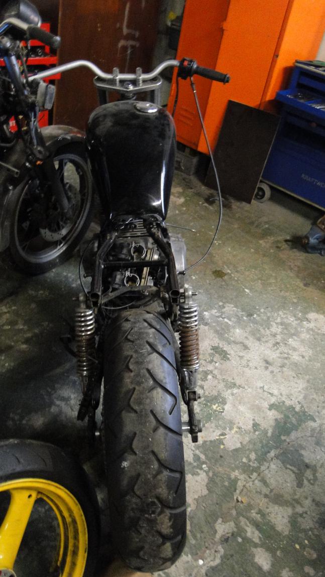

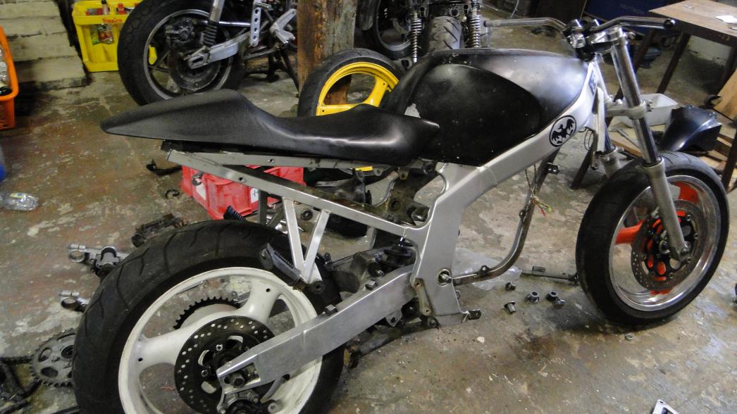

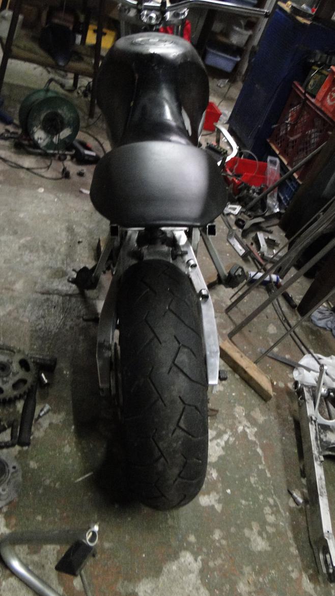

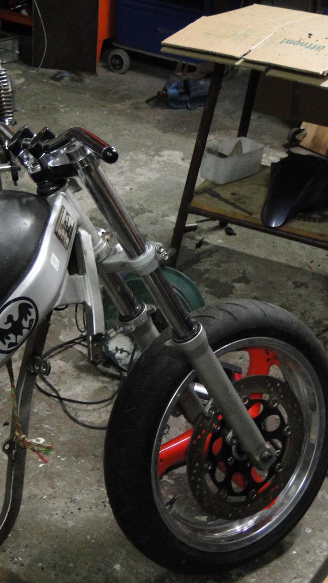

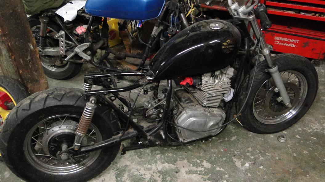

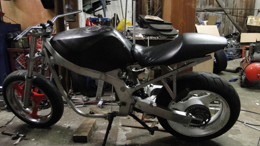

...okay...kurz zu mir...bin Jörn, 40 Jahre alt, Industriemechaniker und schraube mit Unterbrechungen seit 20 Jahren an Motorrädern und Autos......nach langer Abstinenz habe ich mir vor drei Jahren eine GS450L gekauft-die bisherigen Umbauergebnisse mit GR 650 Motor seht ihr auf den Bildern....Ich lese die CUSTOMBIKE, wo Jims GS500E Umbau zu sehen war-irgendwie hat es mich dazu bewogen, in der Bucht eine GS500E für 200 Taler zu ergattern, weil sie günstig war und ich eine Mopete für die nächste Saison wollte....zu Hause angekommen, habe ich in meiner Teilesammlung VX800 und GSF400, bzw eine GS500 Brücke-alle mit pressbarem Joch und eine 1100er Gixxer Hinterradfelge (5,5+180er ) gefunden...eine 1200er Bandit Schwinge, eine GSF400 Gabel und die Sitzbank kamen dann auch noch aus der Bucht....wie man das Fahrwerk umbaut steht im Netz-allerdings verwende ich eine 16er Steckachse(Rahmen aufgebohrt) und die Bandit T-Buchsen(Buchsen eingeklebt und auf 16H7 aufgerieben) Federbein, Streben und Dämpfer sind noch Original-kann alles so zusammen gesteckt werden-optimiert wird nach dem Motoreinbau....Für die Felge brauche ich noch die Distanzen und den Kettensatz-(Kettenräder mit 520er Teilung und Passendem Lochkreis für den großen Träger passen von der ersten DR750, DR500, oder GN400) der genaue Versatz wird noch ermittelt....
...momentan bin ich an der Sitzbank dran...hinten geht es schon-warte auf das Rücklicht für weitere Aktionen....der vordere Teil mit dem Tankabschluß gefällt mir noch nicht-habe die Bank, da Thermoplast, mit dem H-Fön vorne etwas schmaler gemacht...da geht aber noch was....schaut Euch einfach die Bilder an...Fortsetzung folgt....

Jim Knopf 11.12.2013 07:48:36
wie bereits schon im anderen Fred geschrieben, hinten ein wenig höher und dann wird das ganz gut. :rock2: :rock2:
Motormeyer 11.12.2013 21:34:19
Ja, du hast Recht-so 6-7cm sehen gut aus...erwäge, eventuell einen geschraubten Edelstahlrahmen aus 23x1,5mm Rundrohr- Wig geschweißt und Sandgestrahlt und unlackiert...muß aber diesbezüglich erst noch mit dem TÜV reden...
Smolle 12.12.2013 17:32:42
Also mir gefällt das gut so wies ist,
hohe Hecks haben mir noch nie gefallen.
So hats Balance und schaut schnittig aus.
Mir gefällt auch gut wie der Sozius mit dem Tank eine Linie macht.
SandorK 12.12.2013 21:06:08
Sieht richtig geil aus mit dem Monster Heck, der "eckige" Sitz versaut nicht die kantige Form der alten GS. Gefällt mir gut und ich suche bereits nach Werkzeug :D
So ein bisschen könnte der Arsch echt noch hoch. 4 oder 6 cm am Ende. Wie möchtest du den Rahmen verstecken?? Kommt da noch eine selbstgestrickte Verkleidung drum oder ein Fender oder oder oder???
MFG SandorK
Motormeyer 13.12.2013 19:40:06
Das original passende Kücklicht ist heute angekommen-sieht richtig gut aus!! Wenn ich den Heckrahmen schraubbar machen darf, wird er gar nicht verkleidet und 6cm höher gelegt-passt dann auch noch besser mit der oneren und der unteren Tanklinie. Der Rahmen wird aus statischen Gründen als eine Art Gitterrohrrahmen gebaut, wobei die Optik natürlich auch nicht zu kurz kommt...wenn nicht, lasse ich den Rahmen so und uberlege mir etwas, um die Linien zu kaschieren...Montag hoffe ich genaueres zu erfahren
