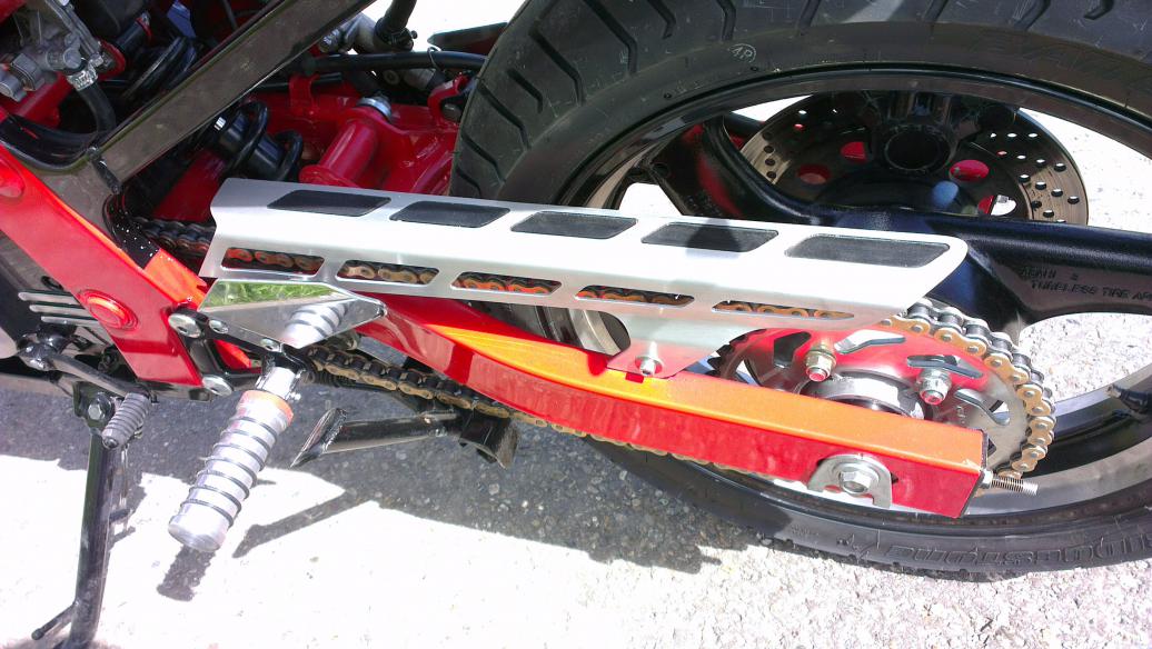

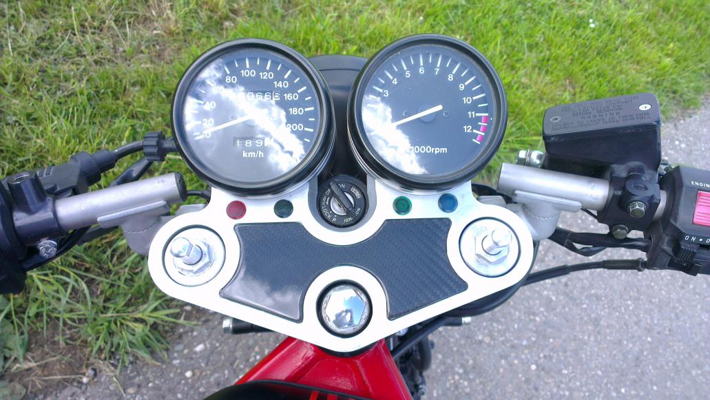

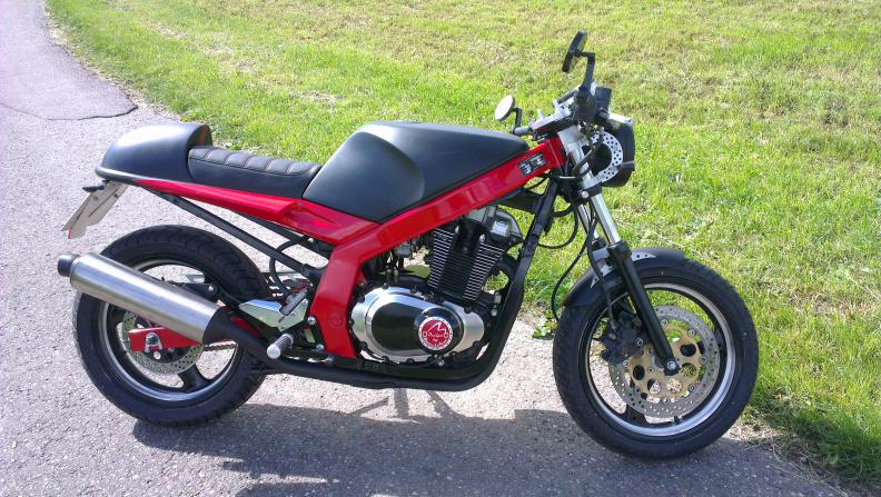

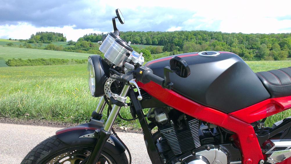

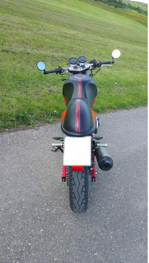

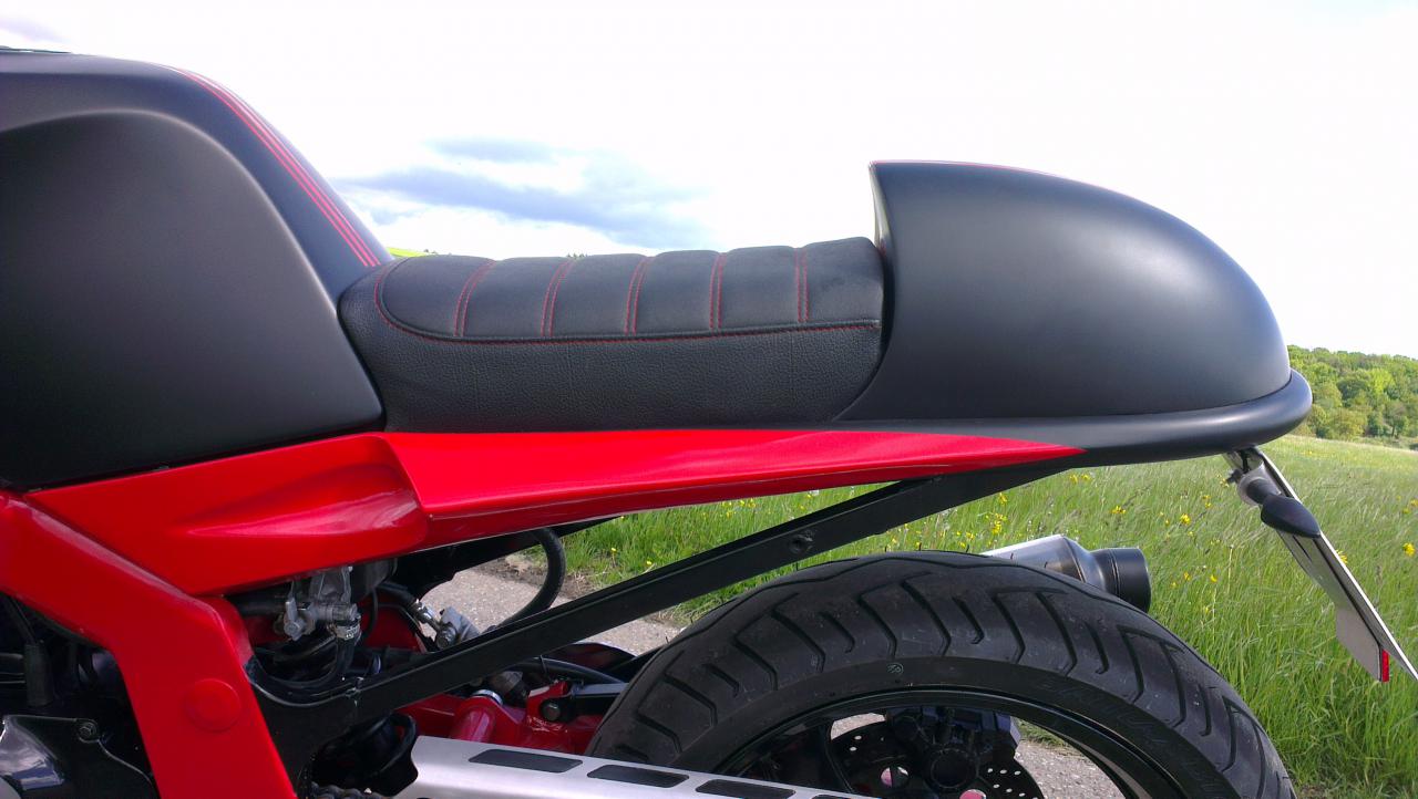

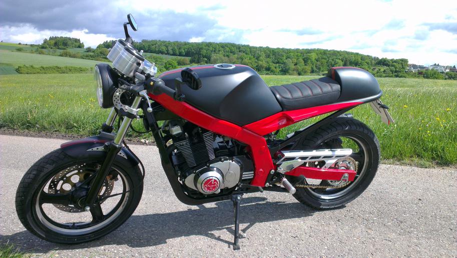

Hallo zusammen nun nach knapp Zwei Jahren Umbau Zeit nun Endlich fertig.
Alle Teile haben Matze und ich selber entworfen und auch Hergestelt und haben sie auch Eingetragen bekommen.
Anhang 20143 Anhang 20144
Anhang 20145
Anhang 20146 Anhang 20147
Anhang 20148 Anhang 20149
Ps: Ach ja wehr Interesse hat an den Teilen Einfach melden.

Die Heckansicht ist 1A!
Fehlen nur noch Speichenfelgen.:meinung:

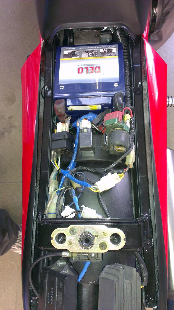

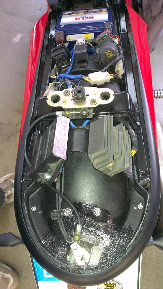

Sieht toll aus! Interessante Detaillösungen. Hast du auch Bilder vom Heckrahmen ohne Abdeckung?
CustomRider 09.05.2014 15:00:26
Der Rahmen sieht Stark aus. Glänzendes Rot :rock2: .... und schicke Tacho-Armaturen haste da. Selbst gedrehte Gehäuse?

Ja aber sicherlich habe ich auch da zu Bilder :grinser2::grinser2::grinser2:
Ja Speichenfelgen hätte ich auch gerne gehabt aber der preis dafür war mir ein bisschen zu hoch. Aber wehr weis vieleicht finde ich ja noch welche.:)
Anhang 20151
Anhang 20152
Ja selber Gedreht die obere gabel-blende habe ich auch selber Gefräst.
Wie gesagt alles Hand Arbeit.
CustomRider 09.05.2014 15:07:50
Hut ab dafür, machen nur wenige!:grinser2:

Aber! Der Limaregler braucht Luft sonst geht der dir ein. So wie du den im Heck oben drin hast, sehe ich keine Be- oder Endlüftung für den Lima Regler.
Und stell deinen Benzinhahn nicht auf Pri, sonst laufen dir die Vergaser über......

Wo ist denn da eigentlich das Brems-/Rücklicht?
*Eigene Meinung*
Ich finde, Scheinwerfer und Stummellenker könnten etwas tiefer sitzen, um dem Bike eine agressivere, rundere Linie zu geben.

*Eigene Meinung* und ich finde wenn man schon so schön schweißen kann , hätte man den Heckrahmen in einer Linie mit der unteren Tankkante verlaufen lassen können , dann würde dieser "optische Knick" verschwinden
auch in Bezug zur oberen Tanklinie ist der Heckbürzel ja etwas zu tief geraten
aber es steht ja ausdrücklich "erster Umbau" im Titel - dafür ist es wirklich ausserordentlich gut gelungen

Danke für den Tipp für den Limaregler werden ich schnellstmöglich Endern.

Kellerman Blinker mit Rücklicht und Bremslicht.:grinser2::grinser2::grinser2:
