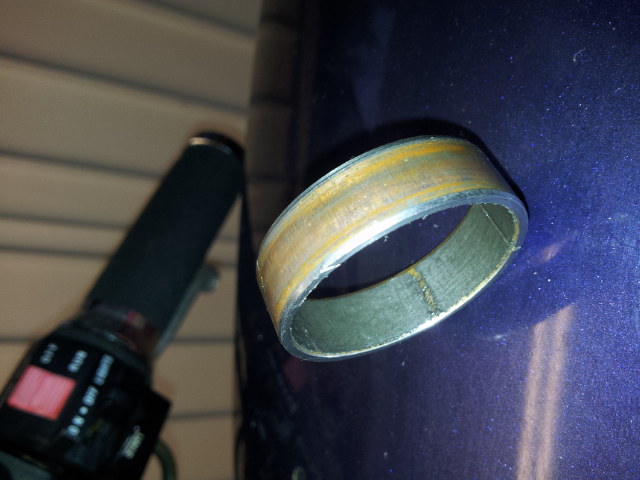

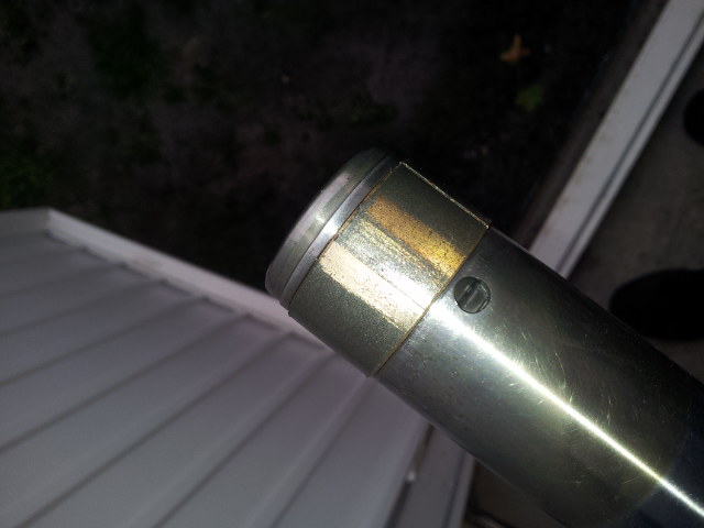

Habe gerade meine Gabel zerlegt.Macht es eigentlich was wenn der untere Ring eine Riefe hat?

berndy 10.05.2014 19:19:09
Ja, sollte man ersetzen.
Saugwurmmensch 10.05.2014 19:21:40
Und schau dir auch das schmalere Gleitlager und das Tauchrohr genau an.

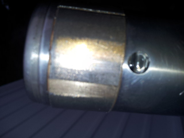

Also meinste den hier?Ist irgent wie komische farbe so Kupfern?

Saugwurmmensch 10.05.2014 20:34:32
Das Kupfer ist auf der Seite OK.
So sieht die andere Antifriktionsmetall innen auch aus.
Da sind die ja nicht beschichtet, weil sie fix auf dem Standrohr bzw. im Tauchrohr sitzen (der eine außen, der andere innen).
Beim dünneren Ring sieht man aber auch deutlich die Scharte. Würde ich auch neu machen.
Neu sind die grau beschichtet (irgendwas gleitfreudiges, im Werkstatthandbuch wird es TEFLON genannt). Darunter ist eine Kupferschicht. Normalen Verschleiß erkennt man also daran, dass das Grau dem Kupfer weicht (ich glaub ich hab irgendwo mal gelesen, dass die Buchsen getauscht werden müssen, wenn die Hälfte der Fläche ohne Beschichtung ist).

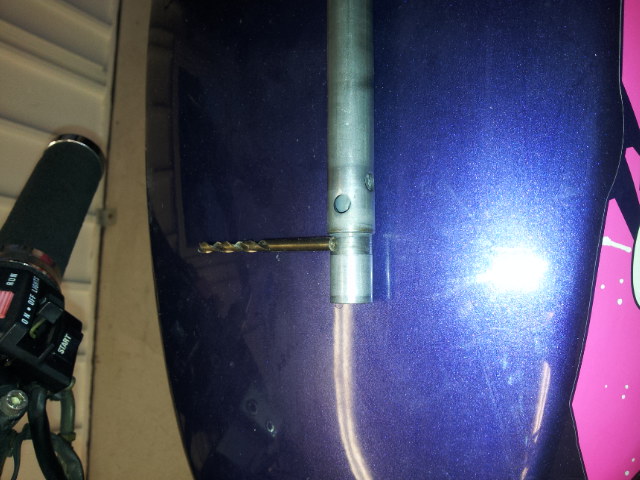

Ich hatte auch ein paar Paar Metall späne im Gabel öl gesehen.Ok die Standrohre haben ja auch schon ein paar schwarze Punkte ,aber auf der undichten Seite hat es Richtig raus Gesickt ,da kann das schon ein Span gewesen sein.Hatte erst gedacht das ich beim Ölstand vielleicht was falsch gemacht habe..Ach hier der kolben scheint auch ne riefe zu haben wenn ich da mit den Finger drüber gehe wo der Bohrer drauf liegt,ist das schlimm?

Saugwurmmensch 11.05.2014 21:10:35
Kann ich nicht sagen.
Ist denn das Stanrohr unbeschädigt?
Wenn sich noch mehr defekte Teile auftun, wirds mit Neuteilen vielleicht deutlich teurer als ne gute gebrauchte Gabel.
