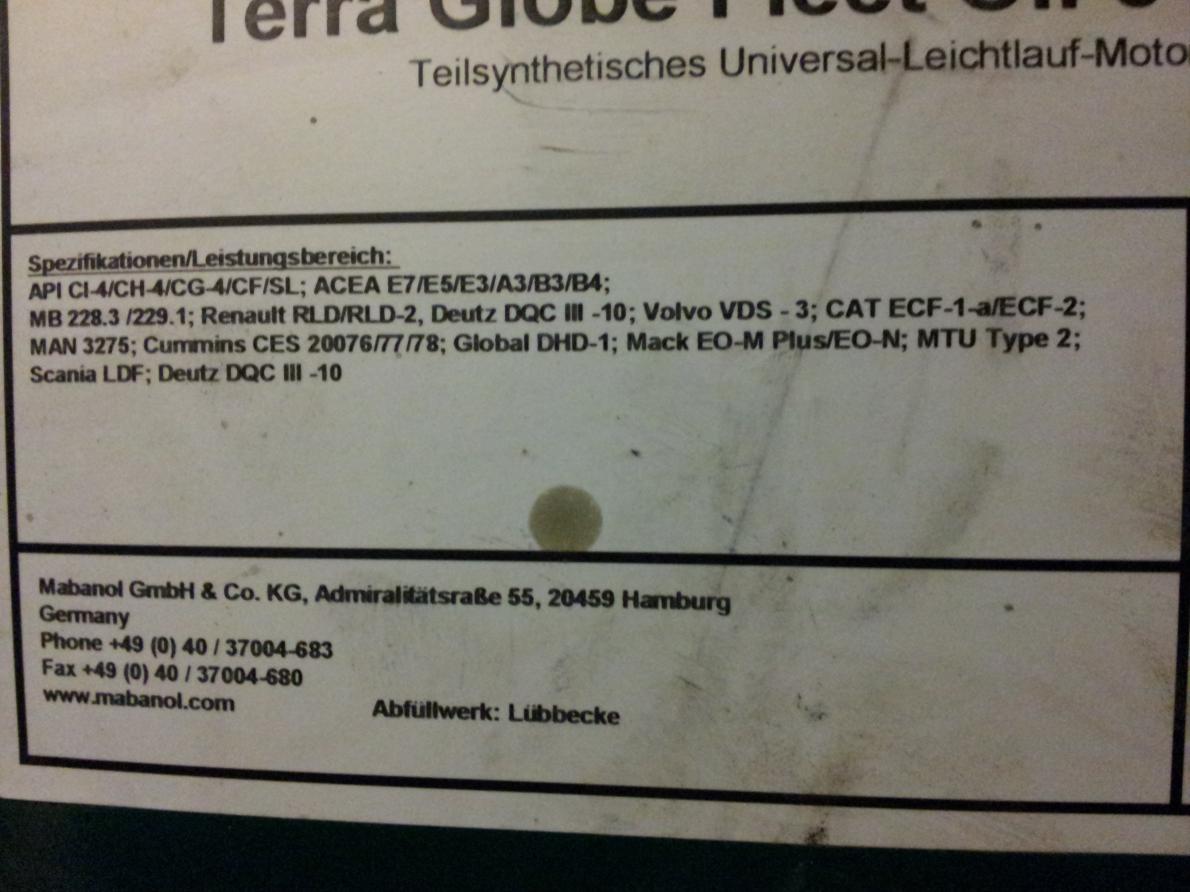

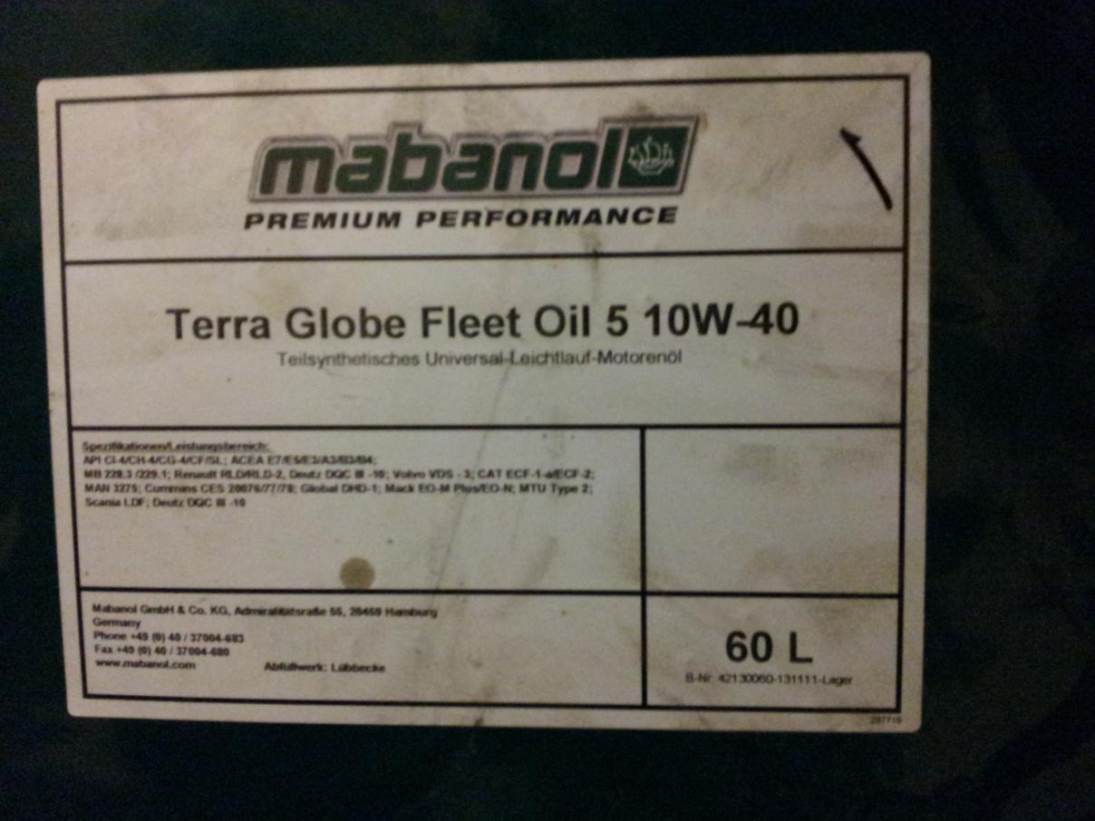

ein Kumpel von mir hat folgendes Öl daheim:
Anhang 20311
Anhang 20312
Kann ich das in die GS kippen?
Bzw. taugt das Öl was von wegen Aditiven usw?
Die kippen das in alle Fahrzeuge rein, also Bulldogs, Autos, Mopped, usw..
Ich würds hald sehr billig kriegen, deswegen würds mir ganz gut passen.
mfg
CivicDeejay91 18.05.2014 11:53:23
Ich würds nicht nehmen... Das bereitet dir sicher Spaß mit der Kupplung.
Kauf dir lieber 4liter bei Tante Louise für 25€!
Edit: Ich lese grad die MB - Blattnummern 228.3 und 229.5... Das ist also mit Leichtlauf - Formel. Nimms nicht!
mfg
Saugwurmmensch 18.05.2014 12:25:46
Als Schluck zum Auffüllen unkritisch und immer besser als zu wenig Öl.
Für´n Ölwechsel würde ich es auch nicht nehmen. Kann gutgehen, kann aber auch zu Kupplungsrutschen führen.

Rocky 18.05.2014 22:10:12
das Öl von deinem Kumpel kannste problemlos nehmen
Suzuki gibt nur die Viskosität ( 10W40 ) sowie den Api - Standard ( SE/SF ) vor
weitere Eigenschaften muß das Motoröl nicht aufweisen , es wird auch keinesfalls wie oftmals falsch publiziert spezielles "Motorradöl" gefordert
das "mabanol" ist mit Api SL zwar etwas zu "hochwertig" für die GS , aber "schlechteres" Öl als "SL" bekommt man in Deutschland vermutlich eh nicht mehr zu kaufen
