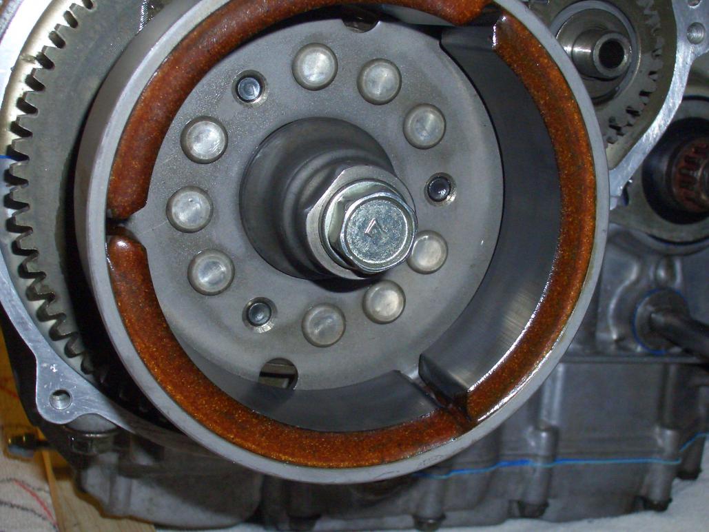

3PA 03.02.2015 19:31:35
Liste der Anhänge anzeigen (Anzahl: 2)
Hier mal noch Bilder zu meiner Frage:
Anhang 21735Anhang 21736
Links der Rotor der Katana und recht der der GS 500.
Besten Gruß
3PA
AmigaHarry 03.02.2015 23:53:06
Suzuki betreibt Baukastensystem - kann sein das sie die ältere Lima nicht mehr bauen und die neuere adaptiert und abwärts kompatibel ist....
Anzahl Magnete: Diese gibt die Frequenz des Wechselfeldes vor - d.h. das die Frequenz in deiner Katana nur die Hälfte der in der GS500 bei gleicher Drehzahl hat. Da deine Zündelektronik noch diskret aufgebaut ist (und kein kleiner 8Bit Computer wie bei der GS500 ist) sollte die etwas "gröbere" Welligkeit des gleichgerichteten Stromes kein Problem darstellen. Die Erhöhung der Frequenz bei der GS500 ist der empfindlicheren Elektronik geschuldet. Der Regler/Gleichrichter ist zwar auch komplexer aufgebaut als der Alte der Katana, aber er sollte damit zurande kommen. Problematisch kann es nur werden wenn der Regler aus einer K4 oder späteren GS stammt (nach 2004). Diese Regler haben eine integrierte Regelelektronik zur Ansteuerung der Thyristoren für die Gegeninduktion. Was dann da für eine Wellenform rauskommt und wie dessen nachgeschaltete Gleichrichterbrücke auf die halbe Frequenz reagiert kann ich nicht sagen - das müsste man einmal am Signalgenerator simulieren, oder einfach ausprobieren und die Ladespannung über das ganze Drehzahlband messen. Vermutlich wird die Spannung sehr wellig - aber die Katana verträgt ja einiges............ Nicht vergessen das billige Messgeräte bei welligem Gleichstrom nicht sehr genau messen!

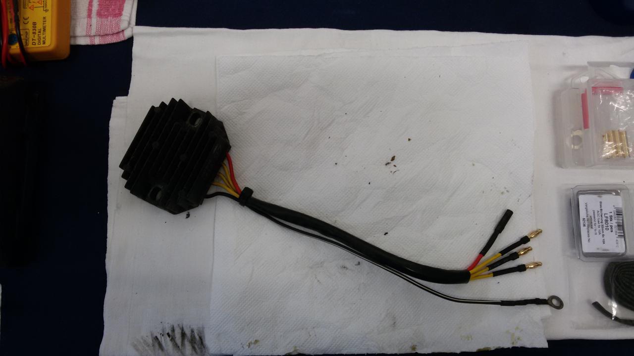

3PA 07.02.2015 19:32:27
Liste der Anhänge anzeigen (Anzahl: 3)
Ich habe heute mein Vorhaben in die Tat umgesetzt.
Den Gelichrichter/Regler an meinen Kabelbaum adaptiert:
Anhang 21757
Dann das ganze in die Katana eingefügt, sogar die Bohrungen passen...
Anhang 21758Anhang 21760
Ergebnis ist:
Das System lädt ordnungsgemäß und die Maschine läuft klaglos.
Der Ladestrom pendelt sich sauber ein, egal welche Drehzahl.
Aber, der Gleichrichter/Regler hat eine konstante Temperatur von 52 °C, gemessen mit dem IFR Thermometer.
Ich habe alles nach Anleitung nochmalig durchgemessen, alles passt.
Warum wird das Teil trotzdem so heiß?
3PA
AmigaHarry 07.02.2015 22:44:45
Das kann schon sein - 50°C ist für so ein Teil durchaus möglich. Deswegen ist er auch so montiert, das er im Fahrwind liegt, bzw. gekühlt wird - zum Spass sind die großen Kühlrippen da nicht drauf....
Auch wenn die Leistungsregelung über Gegeninduktion erfolgt, laufen doch ganz ordentliche Ströme durch die Thyristoren und dadurch erwärmen sie sich. Auch die Gleichrichterbrücke arbeitet nicht verlustfrei. Gibt Regler die locker auf 70-80°C kommen....

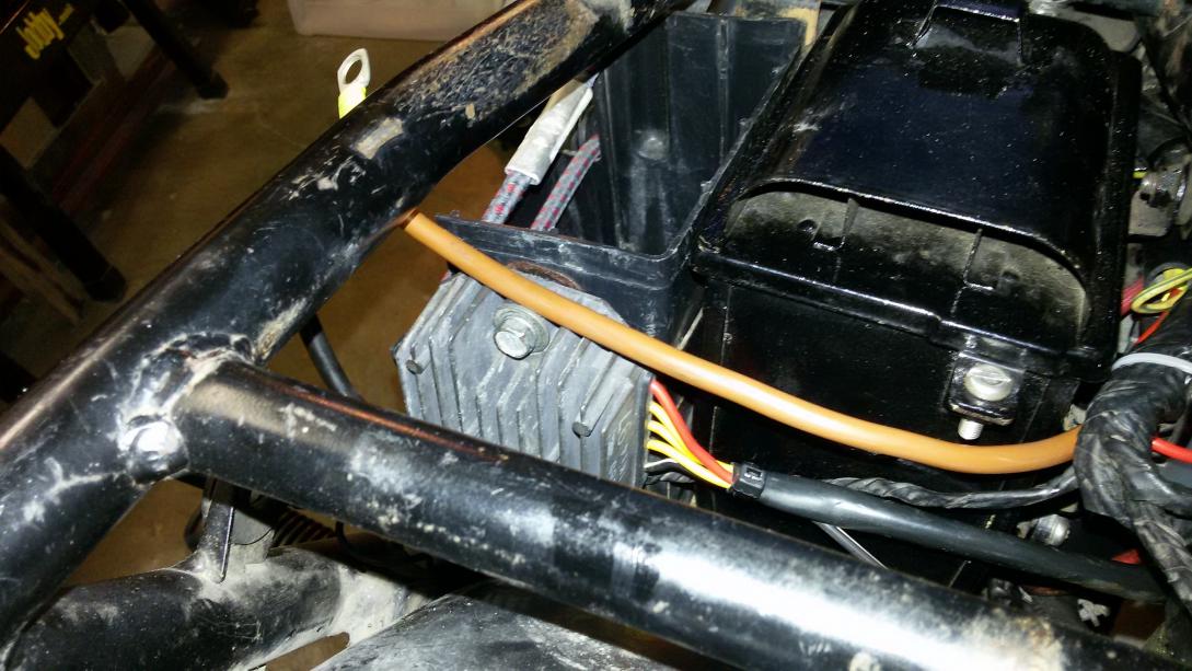

Dragonsoul 31.08.2022 08:11:21
Ich muss jetzt in Kürze meinen Spannungsregler Mal Austauschen, Teil ist bestellt, Frage mich nur: Wo liegt der? Und was muss ich abbauen um da dran zu kommen?
AmigaHarry 31.08.2022 09:18:50
Das Ding mit den Riesenkühlrippen unter der rechten Seitenverkleidung.
Dragonsoul 31.08.2022 10:15:44
Danke dir :grin:
