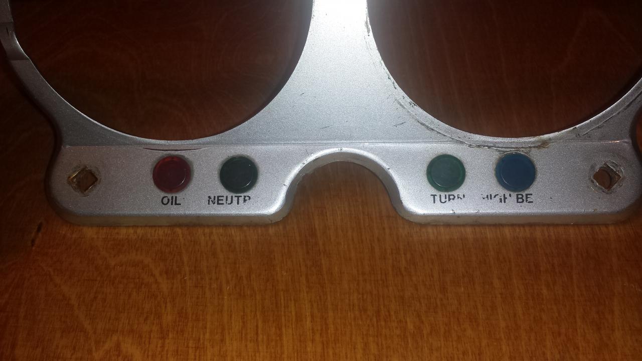

Merle 28.02.2015 18:54:58
Ich hab da beim aufräumen was gefunden. interesse?
Anhang 21894
lg
merle
