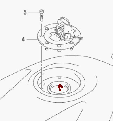

Wenns nur ums schneller tanken geht, würde ich ein 5mm Loch an der Pfeil-Markierten stelle im Bild bohren, evt drei oder 4 davon ringsum.
Wollte ich schon lange mal machen, aber ich bin noch geduldig genug um die Kiste auch ohne vollzutanken :-D
Anhang 22845
Kay73 19.06.2015 16:52:44
siehe mein Post 13:59.
Ich hoffe, Du bohrst nicht da, wo die Pfeilspitze endet!
