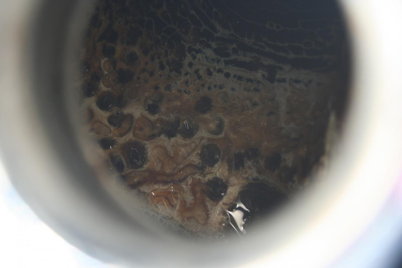

Hallo Biker,
ich habe meinem Tank ausgebaut weil er Lackiert werden soll. Jetzt habe ich folgendes Probelm es liegt ein großes Kunststoffteil lose im Tank ich weiß nicht ob das normal ist oder es zu Problemen führen kann. Ich weiß auch nicht für was das Teil sein kann.
Suzuki GS500E (GM51B) Bj. 7.7.1994
Bitte um Hilfe.
Herzliche Grüße
Bertl

Bertl62 01.10.2015 09:41:43
Liste der Anhänge anzeigen (Anzahl: 2)
Hallo
Habe mal 2 Bilder gemacht das Teil sieht aus wie eine Harz-Verbindung.
Es ist definitiv zu groß das ich es rausbekomme. Ich denke das es schon Jahre da drin ist, ich werde es dort belassen müssen. Der Tank ist sonnst ok.
Anhang 23469
Anhang 23470
Jim Knopf 01.10.2015 09:55:03
Scheint, dass Dein Tank mal beschichtet wurde und nun eine Seite abgefallen ist.
Bertl62 01.10.2015 10:05:36
Ja das denke ich auch , meinst du ich kann das Teil einfach drin lassen.
Es dürfte doch nichts machen oder.

DonArcturus 01.10.2015 10:12:40
Sieht aus, als ob dir gleich so ein Facehugger entgegenhüpft ^^
Gruselig!
John 04.10.2015 23:42:00
Also ich würds rausholen, weil ich sonst die Befürchtung hätte, dass sich das Zeug in noch kleinere Partikel zerlegt und trotz des Benzinfilters im Tank deine Vergaser zumüllt...
Sollte sich doch mit einer flexiblen Greifzange rausfischen lassen (siehe hier: http://www.werkstatt-produkte.de/pro...zette-flexibel )
Kay73 05.10.2015 08:56:09
das zerlegt sich nicht, ist benzinresistent.
Ist nur blöd, weil der Tank damit nicht mehr überall beschichtet ist.
Wurde es beschichtet, weil der Tank schon undicht war, wirds möglicherweise irgendwann tropfen....
Bertl62 05.10.2015 14:43:06
Tank
Danke für die Antworten.
Das Teil ist nicht rauszubekommen, sehr hart ich habe mir einen anderen gebrauchten Tank gekauft. Ist mir zu heikel das sich der ganze Rest auch noch ablöst.
Vielen Dan an euch
Herzliche Grüße
Bertl
DonArcturus 05.10.2015 16:25:29
Hätte ich genauso gemacht. :up:
