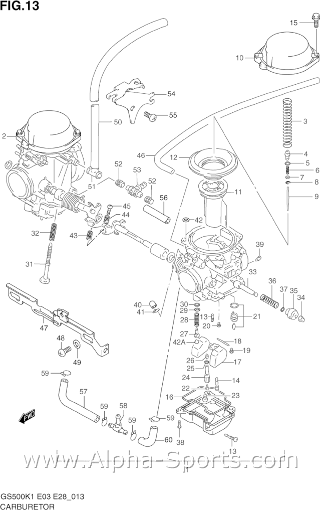

barsch, 26.04.2018 17:33:27
Anhang 27672
So,ich habe mir mal eine Zeichnung gesucht.
Hat einer die Länge der Feder Teil 3?
Teil 4 war bei mir verklebt.
Teil 5 der 0 Ring nicht vorhanden,deshalb wird sie hier Falschluft ziehen nachdem der Kleber entfernt wurde ?
Auf dem Bild vermisse ich aber die Nylonscheibe,die bei mir da ist?
Die Stahlscheibe 7 war nur im rechten Vergaser unter Teil 8.
Alles sehr merkwürdig.
Kay73 26.04.2018 17:38:24
bei der 93er GS 95mm. Also die Feder und wenn in meinem die richtige Feder verbaut war
