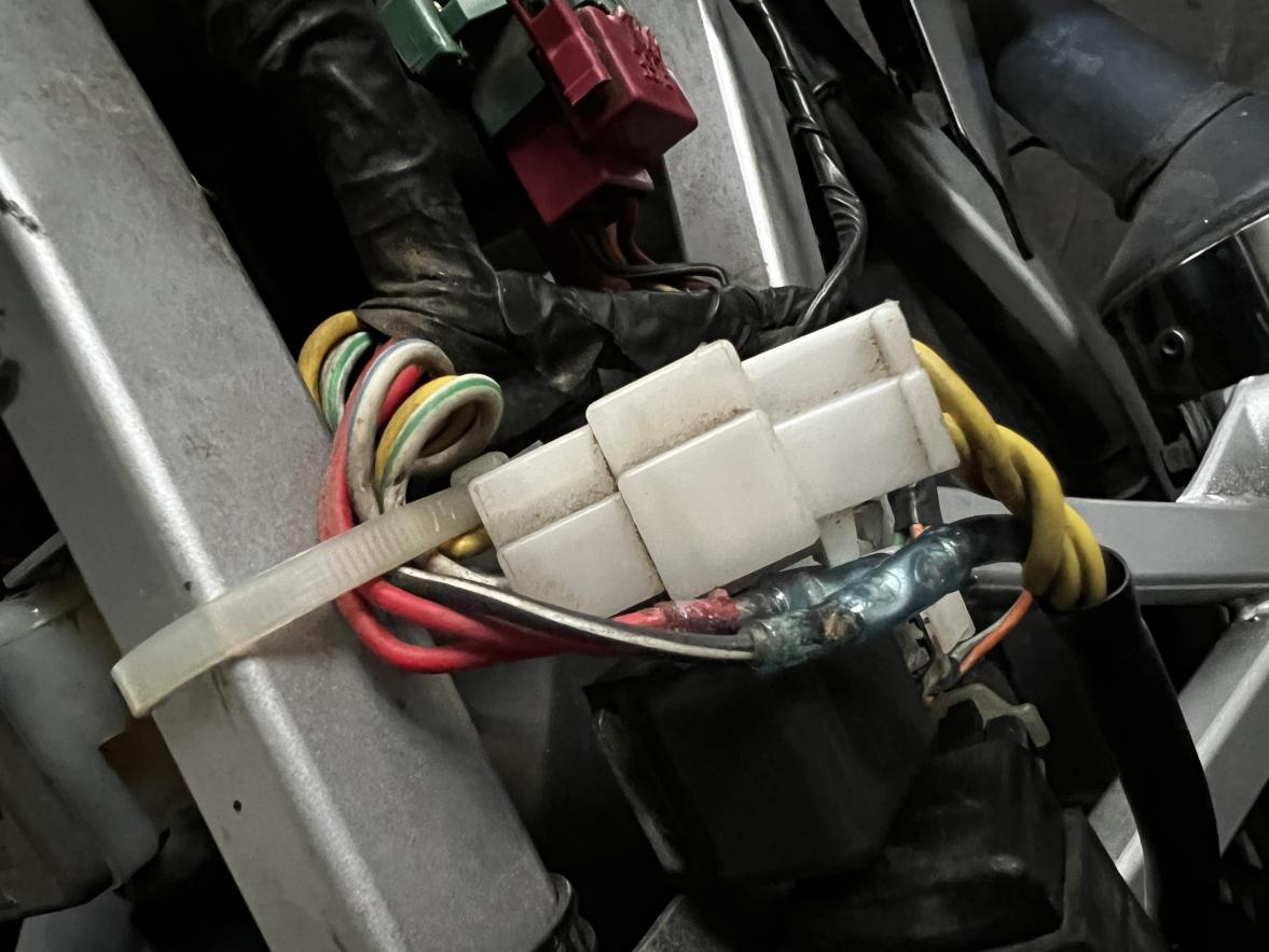

GS500e_Schrauber 06.11.2025 14:44:19
Liste der Anhänge anzeigen (Anzahl: 2)
Vielen Dank für den Link. Da ich die Maschine nicht starten kann, sodass der Motor bei den vorgegebenen Umdrehungen läuft, kann ich ja nur den Regler/Gleichrichter durchmessen, nicht wahr?
Ich finde es auch komisch, dass es durch das Licht einschalten passiert ist.
Aber die zuvor verbaute Batterie war definitiv defekt. Kann es sein, dass ich damit, wie unter: „Problemen mit dem Ladesystem“ -unter Punkt 3 beschrieben, das Ladesystem vor-gegrillt habe und das Licht einschalten dann das System völlig zerstört hab?
Hier mal ein Foto wie der Regler/Gleichrichter verkabelt wurde. Das scheint nicht original so zu sein oder?
Anhang 32687
Anhang 32688
berndy 06.11.2025 16:50:31
Du kannst auch den Widerstand der Statorwicklungen der Lima messen.
In dem Link sind zwei Widerstandstabellen vorhanden.
Die Werte sollten ziemlich genau erreicht werden. Je nach Messgerät kann es geringe Abweichungen geben aber die Abweichungen sollten dann bei allen Spulen gleich sein.
Zur Erklärung: bei der oberen Tabelle sind die Zahlenwerte in Ohm, die liegende Acht bedeutet unendlich, also kein Durchgang. Musst mal gucken, wie dein Messgerät "kein Durchgang" bzw. "unendlichen Widerstand" anzeigt. Das findet man in der Beschreibung des Geräts. Normalerweise ist das eine "1" links auf der Anzeige. Wenn bei den Spulen ein Widerstand stark abweichend von 6 Ohm herauskommt, stimmt etwas mit der Spule nicht.
Zu deiner Frage, das sieht zumindest nicht so aus, als hätte es so das Suzuki-Werk verlassen. Da hat wohl schon jemand Hand angelegt.

Hast du den Stecker am Starterrelais so zugerichtet?:shock:

Ich habe den Stecker am Starterrelais nicht so zugerichtet, war leider schon so. Frage mich immer wie man soetwas hinbekommt 🤣 …

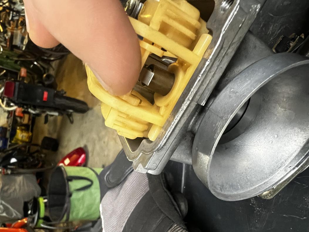

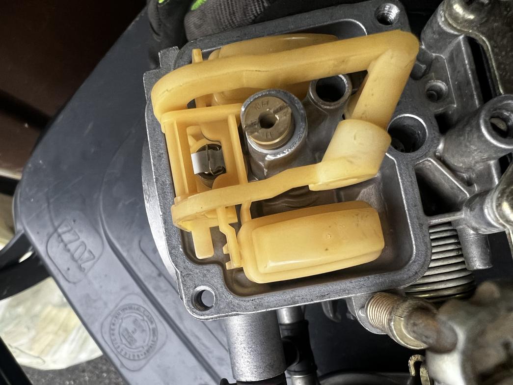

GS500e_Schrauber 28.11.2025 10:28:33
Liste der Anhänge anzeigen (Anzahl: 3)
So, weiter gehts.
1.Habe mal geflutet, versucht zu starten -> kein Mucks
2.Benzinablassschraube Schwimmerkammer aufgedreht, kein Sprit in der Schwimmerkammer
3. Benzin liegt aber bis Verteilerstelle Vergaser an (durchsichtiger Benzinfilter am Schlauch)
jetzt überlege ich, es muss ja am Schwimmernadelventil und an der Schwimmernadel liegen, dass sie keinen Sprit durchlässt.
Richtig zusammen gebaut ist sie doch oder nicht?
Habe mal testweise je den einen Schwimmer mit Schwimmernadel und Ventil eingebaut gelassen in Einbauposition gehalten und dann durch den Anschluss gepustet. Kommt Luft durch, sobald ich die Nadel/Schwimmer nach oben schiebe, schließt sie und bläst auf der anderen Seite (wo keine Schwimmernadel,Ventil und Schwimmer montiert ist) Luft durch.
Update:
Sie läuft!!
Es lag an dem Benzinhahn direkt unter dem Tank. Diesen habe ich bei der Montage geschlossen und dachte, dass es beim komplett gegensinnigen Drehen der Schlitzschraube dann komplett offen ist.
Falsch gedacht, dann ist er auch zu. Der Schlitz gibt sozusagen die Öffnung an.
Dann habe ich den Vergaser gefluter und sie sprang sofort an.
Danke für den Tipp mit dem Benzinfilter, werde ihn dann wieder ausbauen. Wollte auf Nummer sicher gehen, dass kein Dreck in den Vergaser kommt. Benzintank ist sauber.
berndy 28.11.2025 15:55:04
Warum hast du einen Benzinfilter im Schlauch? Hast du Rost oder Dreck im Tank? Wenn nein, was soll der zusätzliche Filter bewirken? Wenn ja, solltest du den Tank reinigen.
Ich vermute, dass kein Benzin bis zu den Schwimmernadelventilen kommt, dass davor etwas den Kanal verlegt.
Ein zusätzlicher Benzinfilter ist unnötig und kann den Benzinfluss, der manchmal ohnehin etwas schwach ist, behindern. Die meisten Filter sind dafür ausgelegt, dass eine Benzinpumpe fördert, also, dass etwas Druck vorhanden ist.
Probiere mal ohne Filter.
