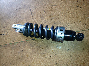

Wäre das das richtige Bein einer Bandit für GS500
Anhang 16489
irgendwer92 17.05.2013 17:59:30
Also erstmal ist der Thread ewig alt.
Dazu baut sich kein Mensch, der bei Verstand ist, mehr Bandit-Beine ein, da diese die gleiche schlechte/kaum vorhandene Dämpfung haben wie die GS-Beine, nur eine härtere Feder. --> Die Katapultwirkung ist super.
Und zu guter letzt ist dein Bild viel zu klein und unscharf, da werden die Wenigsten was erkennen können.
derdani86 17.05.2013 18:15:50
Gut gut dann bin ich ja informiert.
Goose 17.05.2013 23:05:38
Das ist auf jeden Fall kein GS Federbein, da währe der Ring für die Federverstellung auf der anderen Seite.
Wo das herkommt kann keiner sagen, bei Bandit und Co. Seen die Au einem Bild alle gleich aus.
gsmattis 18.05.2013 17:21:39
Könnte B12 sein. Unten in der Gabel das Verstellrad für die (Druck- oder)Zugstufe und oben halt den Kranz für die Federvorspannung
