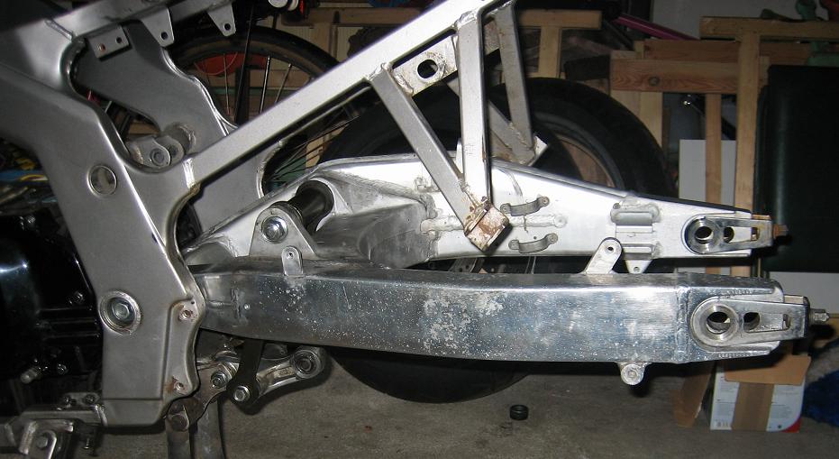

Meine Bananenschwinge war derweil beim Fräser um pro Seite 4mm wegzufräsen.
Der Fräser sagt: wahnsinnig hartes Alu!
Er hat auch fast 2 Stunden dran gesessen (neben dem harten Material ließ sich die Schwinge auch schlech spannen, wegen den ganzen Nähten und Buckeln).
Wenn das keiner von Vadderns Fußballkumpelz gewesen wär, wär`s echt teuer geworden...so war`s n Zehner in die Kaffeekasse
Hits:	777
Größe:	77,4 KB
ID:	9065Klicke auf die Grafik für eine größere Ansicht
Hits:	763
Größe:	55,8 KB
Wie man sieht, brauche ich noch die passende Umlenkung (so liegen die Knochen an der Schwinge an und die Schwinge steht doch arg hoch).
Bis ich die bekomme, kanns leider ein Weilchen dauern
