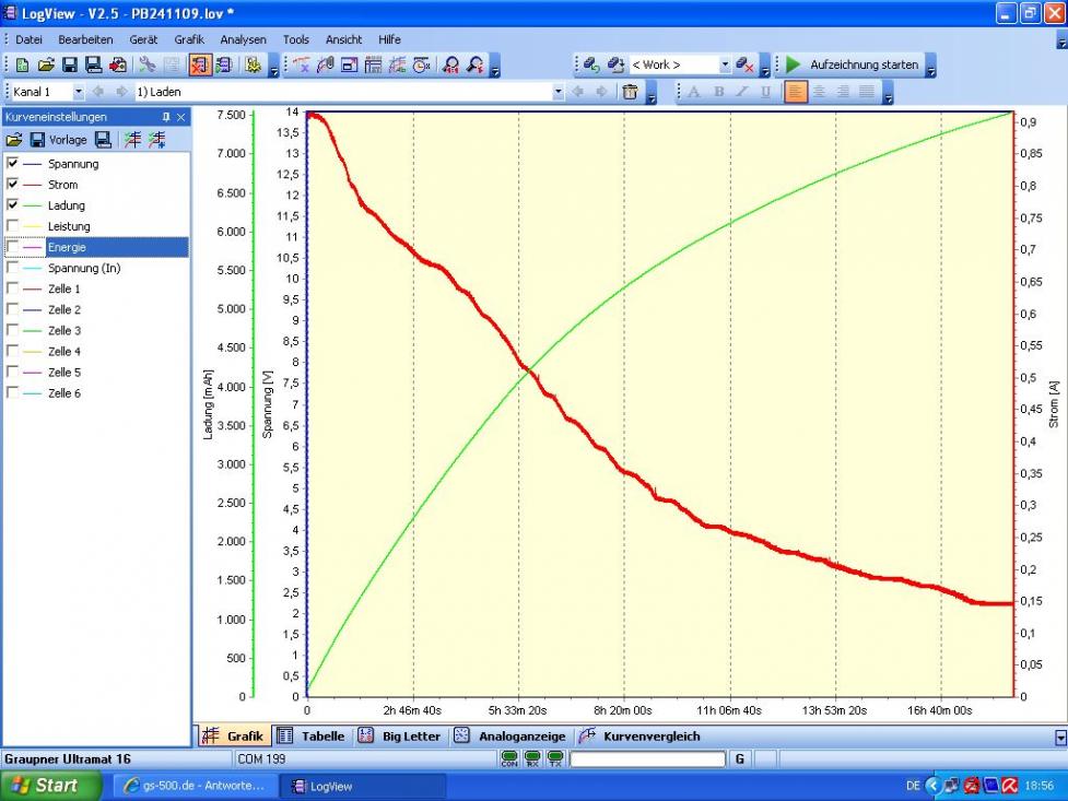

Nachdem sich der Ladestrom gegen Schluss bei etwas unter 0,15 A eingependelt hatte, hab ich das Laden abgebrochen. Es wurden ca. 7,5 Ah hineingeladen. Ich denke mal, dass vorher noch 25 % Kapazität vorhanden war.
