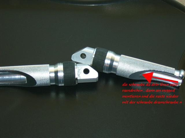

Afaik: wenn die rasten falschrum montiert sind (also die gelenke) dann lassen sie sich nichtmehr einklappen
Man beachte die Abgeschrägte seite der adapter muss Nach oben.
@berndy bild
