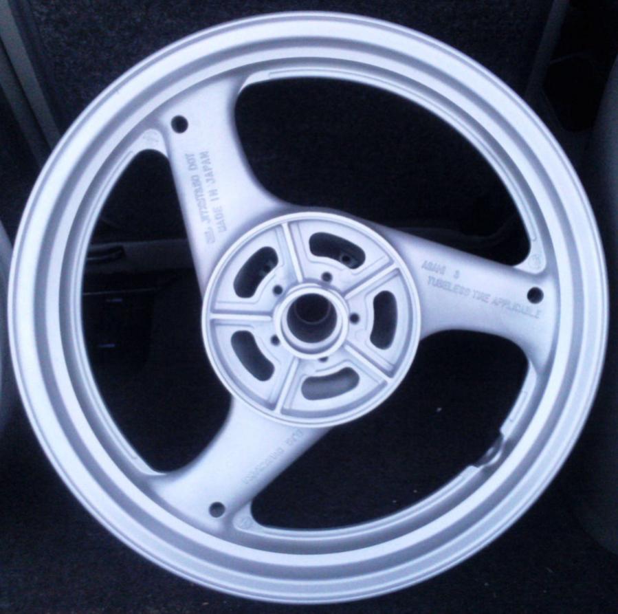

Bei meinen Felgen war das so, dass die vorhandene Pulverbeschichtung durch den Lack angelöst wurde. Danach wollte ich sie Glasperlenstrahlen lassen.
Der "Strahlemann" hat aber gesagt das würde nicht gehen. Zu viel Hitze???
Hab die Felgen dann im Säurebad entlacken lassen und neu gepulvert RAL9005 glanz.

Geändert von schäntz (25.03.2010 um 12:30:40 Uhr) Grund: Hab noch ein Bild der entlackten Felge gefunden
