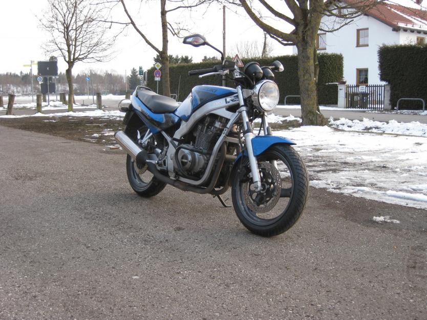

So, nachdem jetzt feststeht dass ich mir in nächster Zukunft keine andere leisten kann und mir die GS auch langsam ans Herz gewachsen ist habe ich beschlossen sie wieder anständig herzurichten.
Bis jetzt ist es ja noch keine richtige Umbaustory aber mal sehen was daraus wird
Zu den Bilder:
1&2 - So habe ich sie 2006 übernommen
3&4 - So sah sie nach drei 1/2 Jahren und einem Sturz aus. Linke Seitenverkleidung neu, unlackiert, hinten Miniblinker, vorne Spiegelblinker, LSL-Alufussrasten
5 - um mit ausreichend Hebelwirkung an die Schraube der Bremsleitung zu kommen musste ich den Luftfilterkasten ausbauen
6 - neue Stahlflexleitung hinten
7 - ... und vorne
8 - Krümmer mit stahlbürste entrostet und lackiert
9 - die Aufkleber habe ich mangels Fön (3mm-1a-Helmfrisur ) mit einem scharfen Messer runtergeschabt, deshalb musste ich alles nochmal mit einer Schicht Spritzspachtel überziehen.
10 - "Lackierkammer" aus Holzlatten und Baufolie. Hat Regen Sturm und Vulkanasche ausgehalten
11&12 - Lack ist drauf und muss noch richtig durchtrocknen
13 - Staubmaske benutzt/unbenutzt
14&15 - Den Tank muss ich zwar noch nacharbeiten weil ich leider keine Zeit mehr hatte die Grundierung richtig glatt zu schleifen (erste lackierung durch Benzin versaut weil der Lack noch nicht richtig durchgetrocknet war) aber sie ist wenigstens schonmal einfarbig, Rost- und Beulenfrei.
Weiter geplant habe ich in dieser Reihenfolge:
- Heckunterverkleidung von Balu-racing (liegt schon hier)
- Schutzbügel & Kleinteile lackieren, Flugrost beseitigen
- progressive Gabelfedern
- Streetbar Lenker mit anderen Griffen/Lenkerenden
- Doppelscheinwerfer
edit, fast vergessen: - kleinere, flachere Instrumente
- Zubehörfederbein
- entdrosseln
- Edelstahl Auspuffanlage
wann es weitergeht hängt aber entscheidend von meinen Finanzen in den nächsten Monaten ab
(So, ich hoffe der Text war jetzt nicht zu lang)
