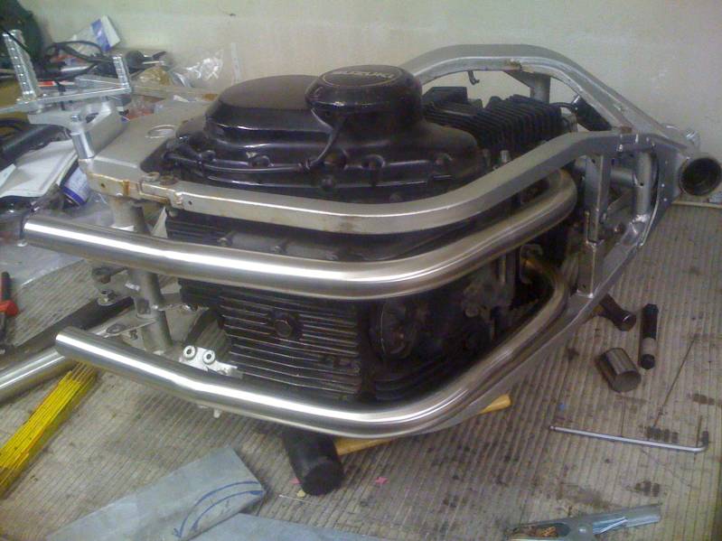

So damit es hier dann auch mal weiter geht, heute meine Krümmer fertig geschweißt.
Edelstahl 38 x 1 mm , sind im Maß also wie die BSM krümmer, nur was länger und für ne 2 in 2 ausgelegt. Die Krümmer sind aus einem Stück gebogen, nur der Knick unten ist dem Rahmen angepasst und dann verschweißt und verputzt.
Hier mal Bilder
