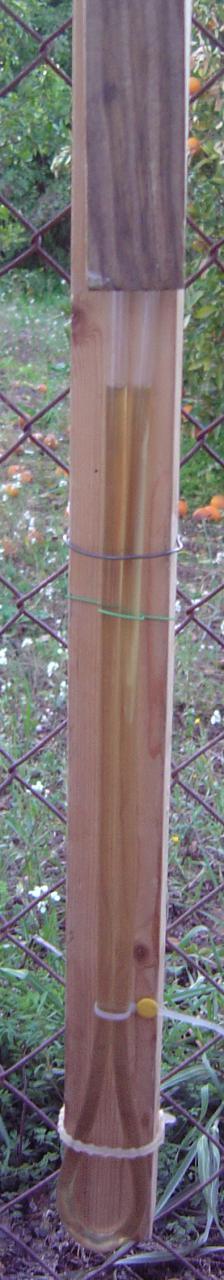

Erstens wollte ich den Vergaser synchronisieren, nachdem Frank (der Mechaniker) festgestellt hat, daß mein linker Zylinder im Standgas nicht mitläuft. Das war leider nicht möglich, weil der rechte Zylinder immer sofort das Öl hochgesaugt hat.
Hits:	1546
Größe:	50,2 KB
ID:	9010 (einfach aber effektiv)

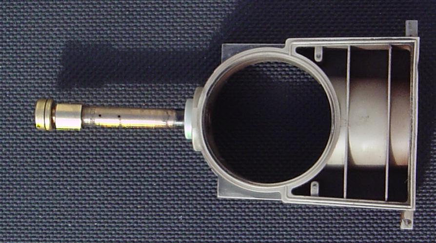

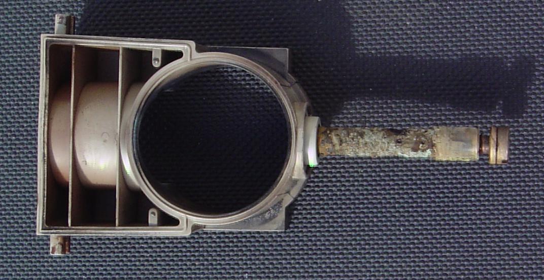

Der zweite Tipp war, den Düsenstock herauszunehmen und zu reinigen:
Hits:	1358
Größe:	101,3 KB
...und da gab es nun wirklich keinen Zweifel mehr, daß sich der Nachmittag bezahlt machen würde.
Hier der andere schon gereinigt:
