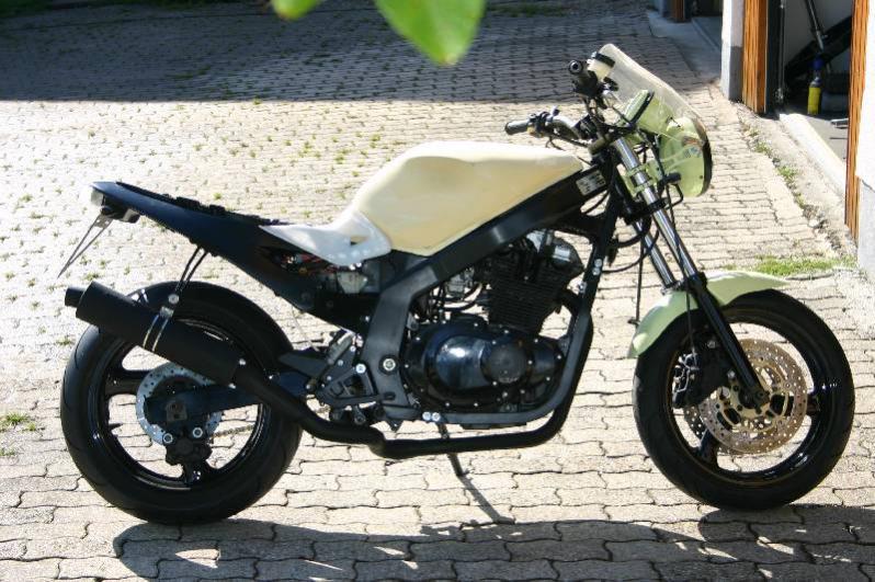

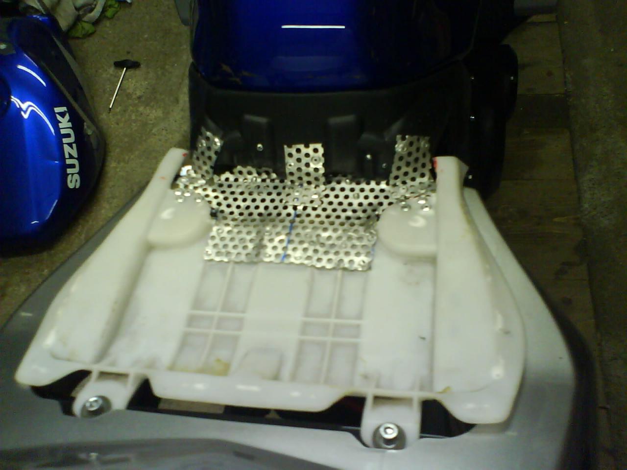

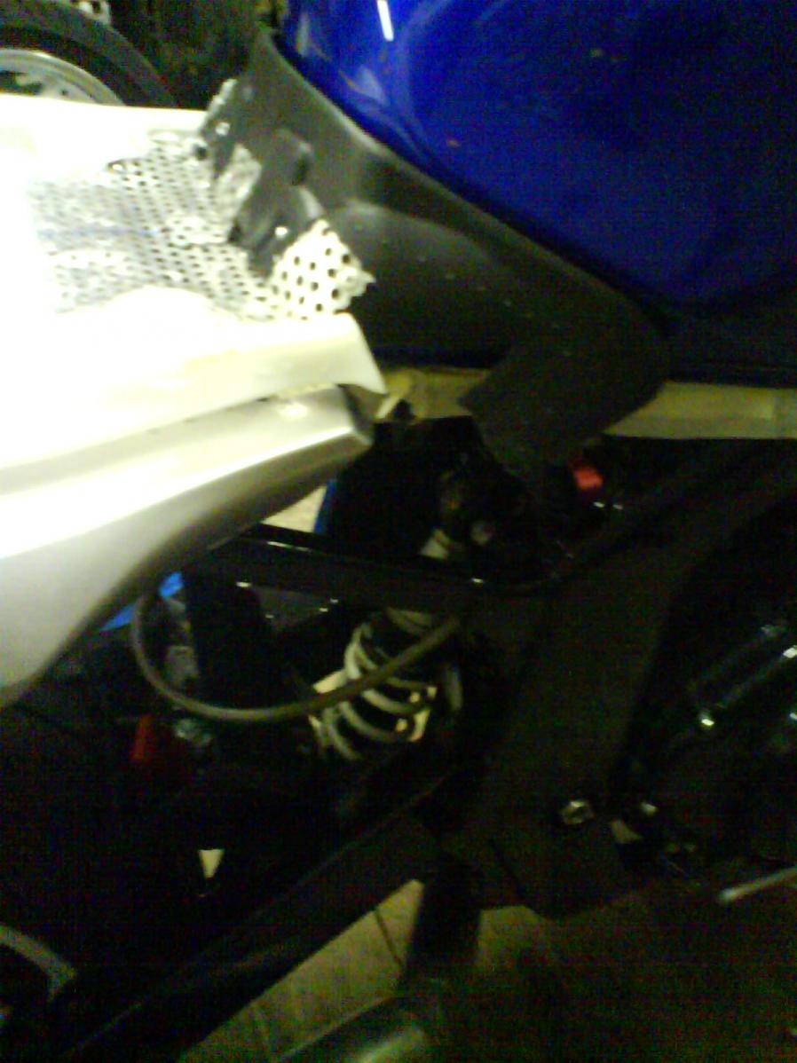

So hier nun die Bilder wie versprochen. Lochblech hat sich beim zweiten Versuch besser bewährt, und dann wie beschrieben nachher ne Schicht GFK drunter und drüber.
