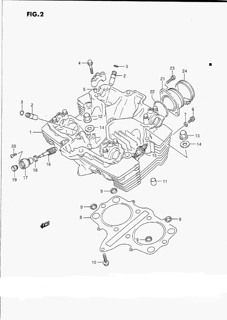

Meines Wissens hat die Welle keine Dichtung, der Antrieb, der im Zylinderkopf steckt aber schon. Dort wird die Dichtung kaputt sein. Auf dem Bild sind zwei Dichtungen, # 18 und 19 abgebildet. Da wird eine oder beide kaputt sein.
