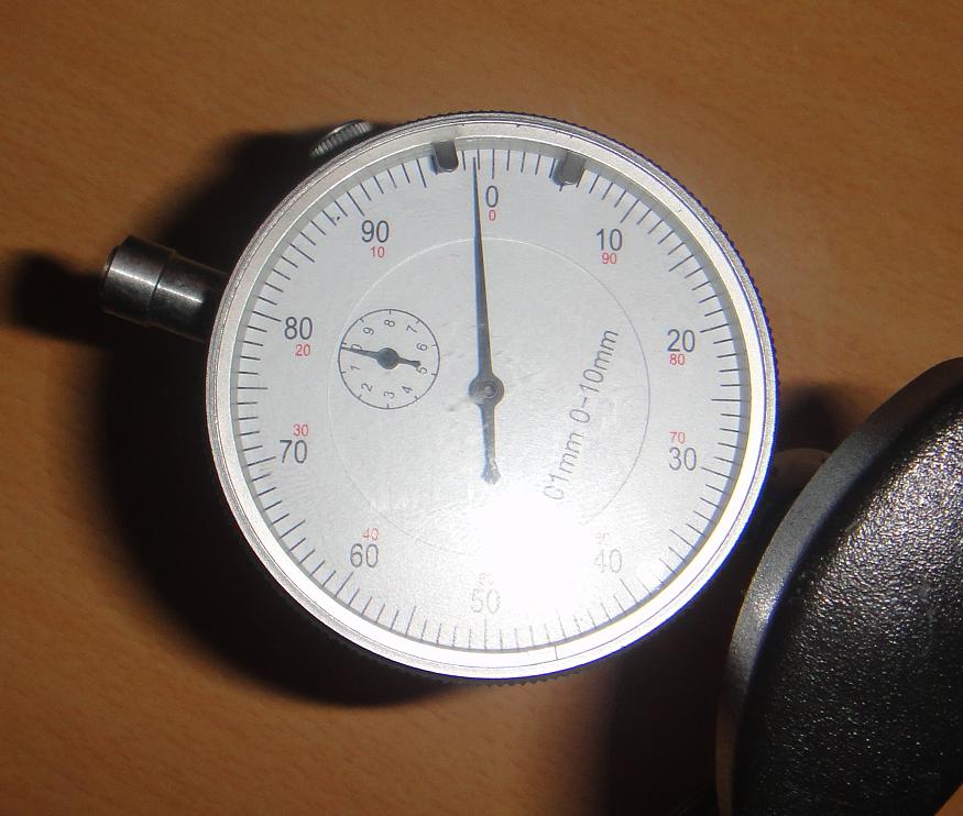

da ich heute meinen freien tag und gute laune habe, war ich mal eben im keller
also ich würde wie folgt vorgehen.
nw raus, distanzscheibe raus. nw wieder rein (lose reinlegen sollte genügen, da die lagerböcke mehr luft zur welle haben als der untere teil, wo die welle direkt im kopf läuft) und das stativ der messuhr am rahmen befestigen, dass du zu einem messaufbau gelangst, wie in bild 1.
messuhr auf null stellen. (nw natürlich auf anschlag auf einer seite) (bild 2)
dann nw auf die andere seite schieben und ablesen (bild 3)
da ich nicht ganz auf 0,00 war sonder auf ehr -0,01 und das ergebnis ca 1,15 war hat meine einlasswelle des neuen kopfes ca 1,16mm luft.
messung zur sicherheit an mehreren stellen wiederholen.
edit: ich seh grad, dass die beiden achsen von welle und messfühler der uhr nicht parallel sind. darauf sollte natürlich geachtet werden. paar grad machen den kohl nicht fett, aber wir sind ja keine pfuscher
