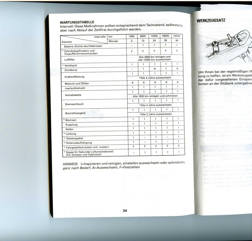

Hallo Brutus, ich habe auch eine GS500U -die Gelbe. Bei mir stehen 25 KW drin. Kann sein dass sie schon entdrosselt wurde. Leider verstehe ich nix vom schrauben und kann dir deshalb auch nur wenig helfen.... aber, ich habe dir eine Wartungstabelle angehängt. Zum Glück hab ich in ebay ein Fahrerhandbuch ersteigern können - versuchs doch auch mal.
