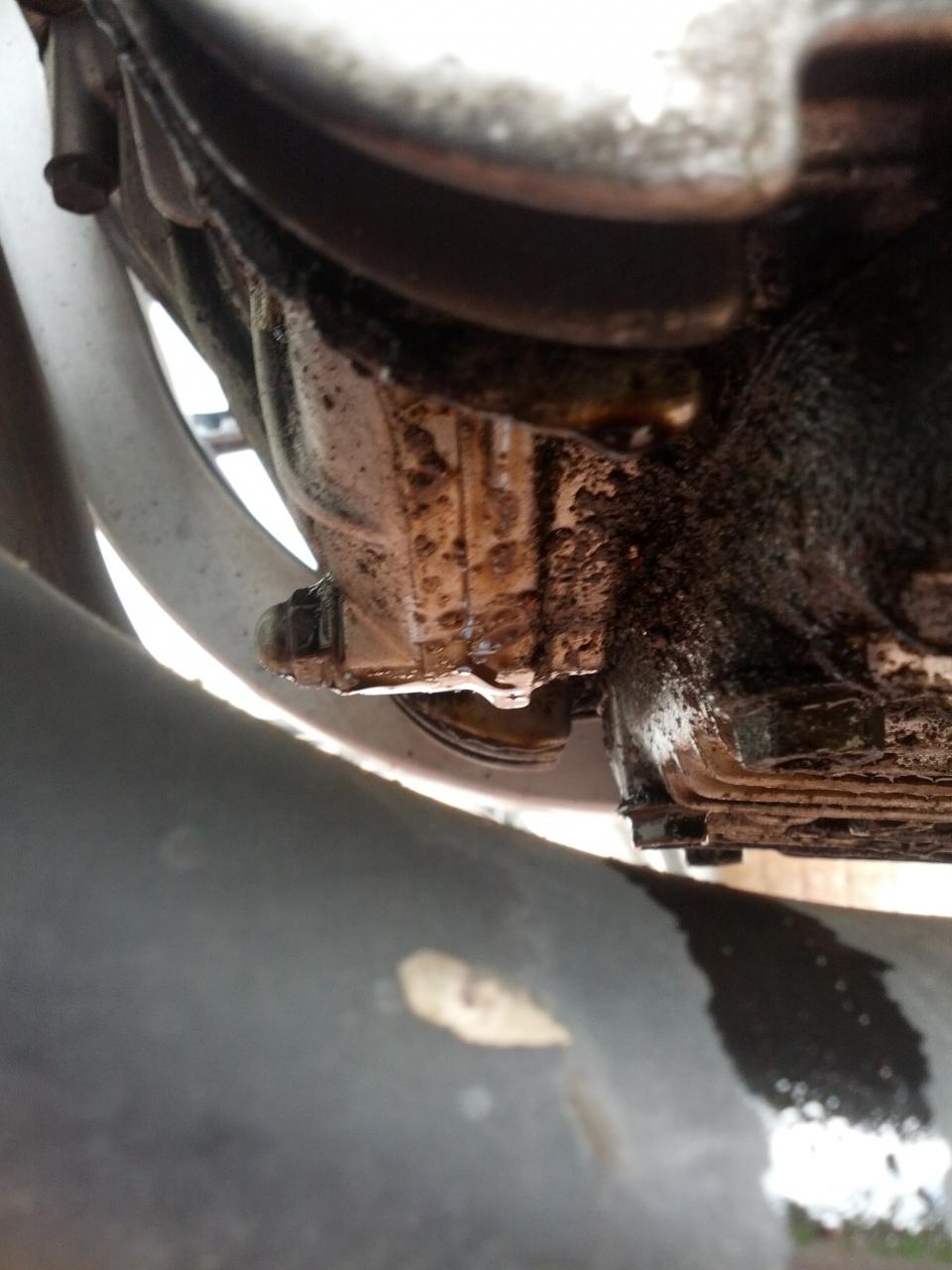

Standard Ölverlust vorne am Motor
also trotz lächerlichen 9000km macht mir die GS schon wieder Sorgen. Mir war aufgefallen, dass nach dem fahren (sie muss warm sein) Öl unter die Maschine bzw. auf den Krümmer tropft. Hauptsächlich sieht man da was an diesem Sternförmigen Teil direkt vorne am Motor was. Mir wurde gesagt, dass dahinter die Ölpumpe sitzt (btw. gibt es eine Zeichnung vom Motor etc. auf der alles erklärt ist?)
Ich habe mal ein paar Bilder gemacht. Ich hoffe ihr findet euch zurecht. Leider alles sehr dreckig, vllt werde ich demnächst noch mal mit der lanze den Motorblock bearbeiten.
Ich hoffe mal ihr könnt dabei helfen
EDIT: Wer das selbe Problem hat und nicht alles nachlesen will... Ich habe die 3 Schrauben einzeln gelöst und mit 9 Nm (eigentlich sollen es 6-8 Nm sein) angezogen. In den letzten 60km ist kein weiteres Öl ausgelaufen.
