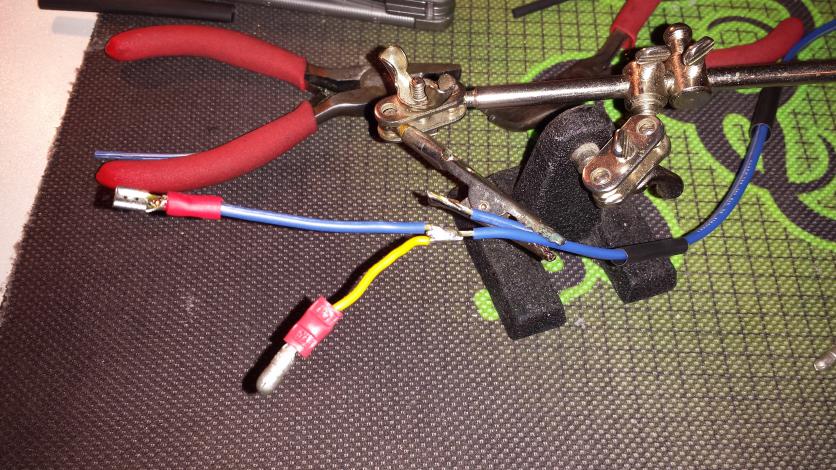

Bild 3 zeigt eines der Y-Stücke, wovon der Kabelschuh zur Blinkerkontrolleuchte geht und der runde Japanstecker zur Versorgungsletung (beides im Lampengehäuse; ist dann auf Bild 5 nochmal gut zu sehen):

Fertig verlötet und verschrumpft kommt das Ganze dann ins Lampengehäuse:

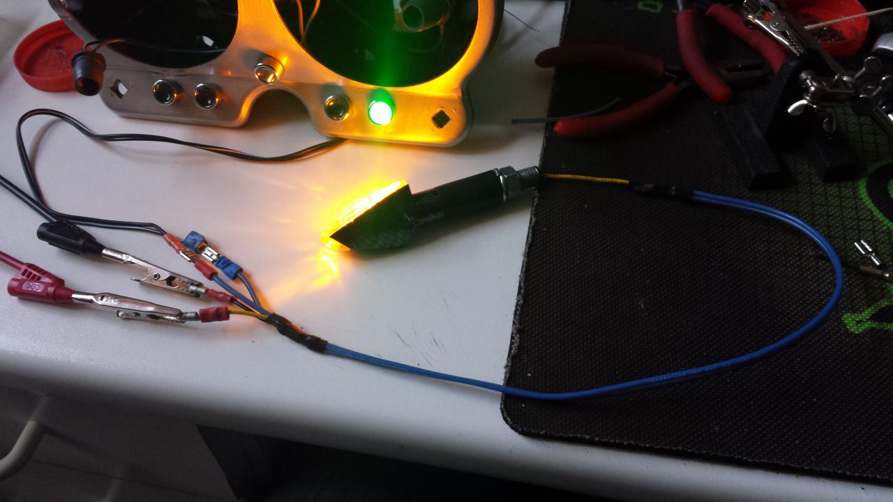

Blinkertest (Dauerlicht):
