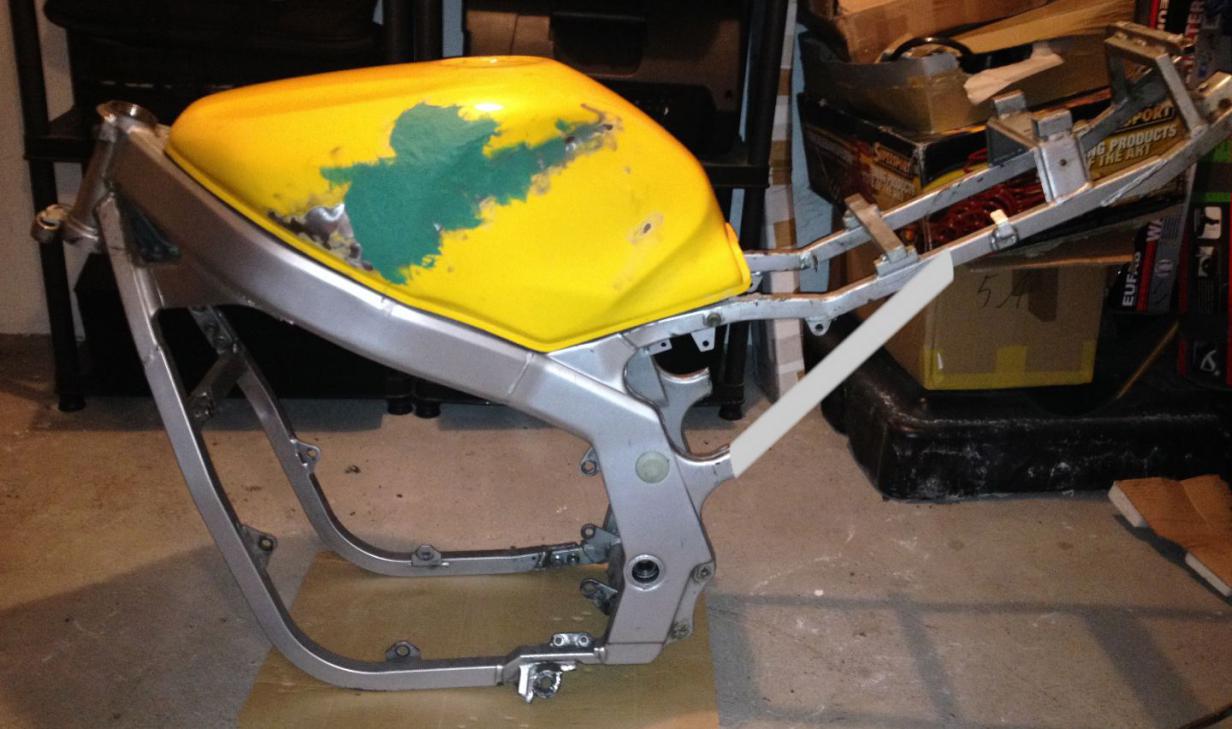

So es geht langsam weiter.
- Heckrahmenverstebung wird neu verschweisst (siehe Bild), sodass ich eine gerade Heckunterverkleidung montieren kann
- 6" Felgenumbau steht kurz vor der Fertigstellung. Die Kette läuft gerade, aber ich brauche mindestens ein 2cm Versatzritzel
- Lenker ist fertig gepulvert und der Tacho montiert.
- F-Sitzbank zur Herstellung eines passenden Sitzpolsters liegt bereit. Damit fange ich aber erst an wenn ich eine Sitzprobe gemacht habe. Der Bock soll nachher ja auch schön bequem sein
