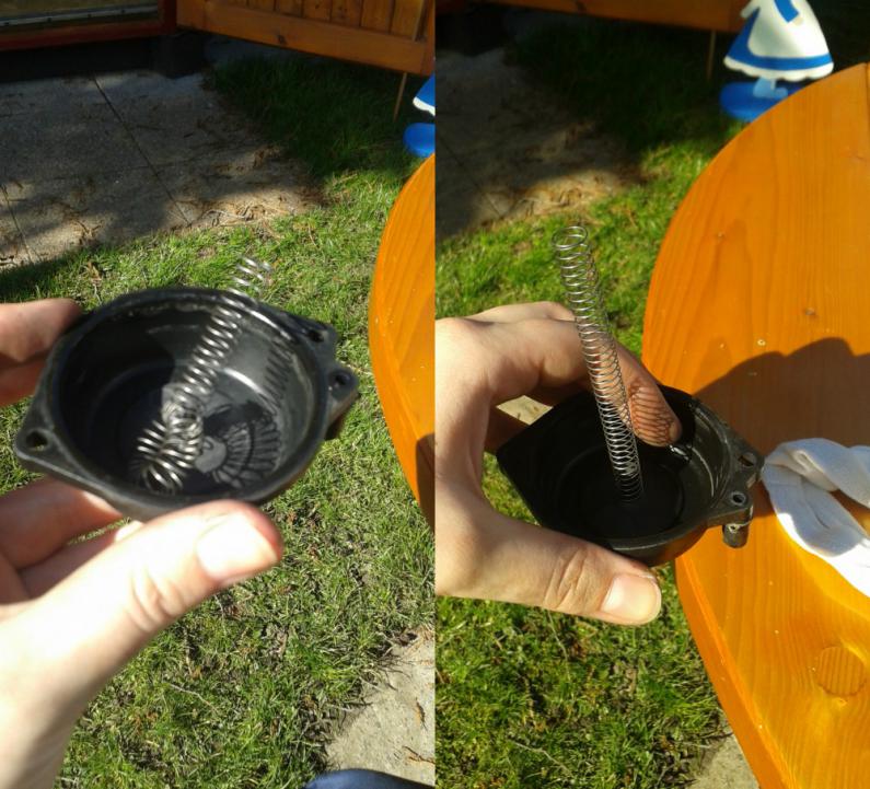

Also heute direkt auseinandergenommen. Bild habe ich unten angehängt wo folgendes zu sehen war.
Die Feder war vollkommen verbogen und der kleine Plasikteil über das die Feder gestülpt ist war eingekerbt da die Feder anscheinend sich damit verkantet hatte. Keine Ahnung was einer der Vorbesitzer da veranstaltet hat. Denn auch bei einer Schraube die schonmal nachgearbeitet war, konnte man erkennen das sich da bereits jemand selbst dran versucht hatte. Offentsichlich beim enddrosseln.
