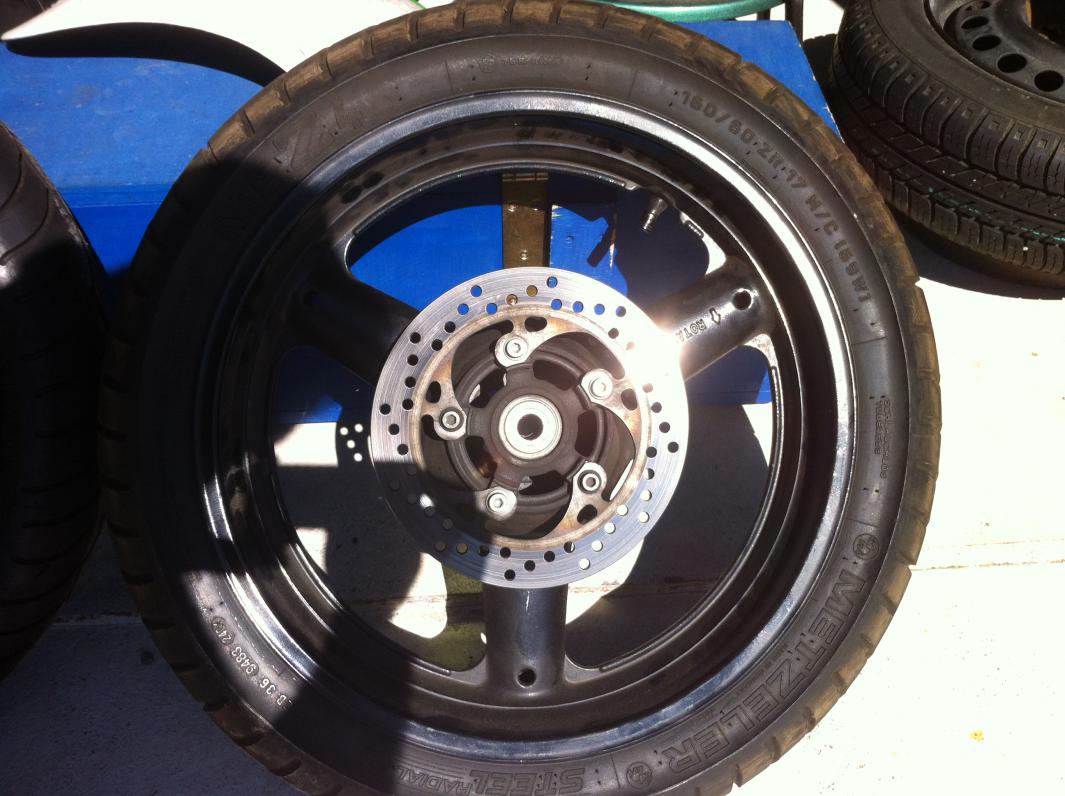

... ich hab auch noch keinen im wiki beschriebenen Umbau auf 160 in live gesehen , bei dem die Kette später wirklich fluchted ...
Also, ich habe meinen kompletten Umbausatz zusammen mit Fachkompetenz und super Hilfe von goose (danke noch mal!!) bekommen, und da hat alles geklappt und es fluchtet auch die Kette.
Den Kettenschutz habe ich entsprechend der Form der Reifenflanke etwas ausgearbeitet.
http://forum.gs-500.de/showthread.ph...437#post545437 ab Post 4).
Allerding muss ich sagen, dass der Grünkittel wohl angenommen hat, dass die Bremsankerstrebe auch von der 650er ist (er hat nicht gefragt und ich habe ihm nichts anderes anvertraut). Da das Teil aber vom "Meister" ist, habe ich dort auch keine Sorgen
