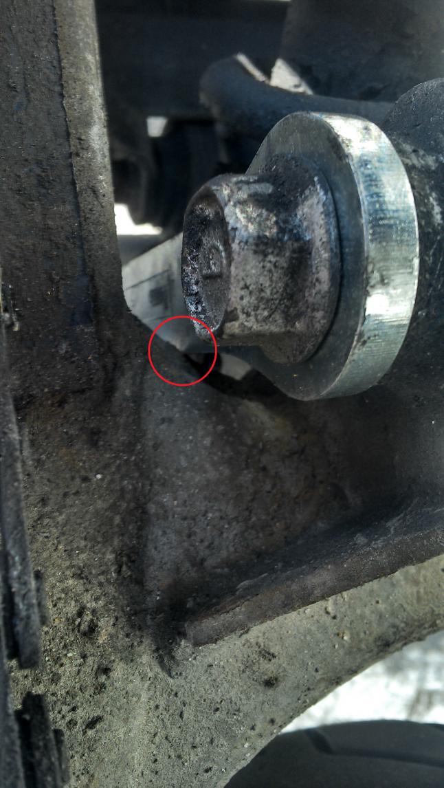

Moin Moin ihr Leute,
ich wollte letzte Woche meiner Susi eine Heckhöherlegung spendieren.
Nach dem ganzen Theater mit Eintragungen, passt nicht...blablabla.... habe ich gedacht, spar dir den Stress, bestell bei Luis.
http://www.louis.de/artikel/trw-heck...?list=68623495
Zwei Tage später waren die neuen Zugstreben da. Und schon fangen die Probleme an.
Susi aufgebockt, original Knochen raus, neuer Knochen linke Seite rein, neuer Knochen rechte Seite passt nicht
Die Zugstrebe stößt an die Schwinge!
Kennt jemand anderes auch das Problem?
Also wieder Original Knochen eingebaut und bei der Tante vorbei gefahren.
Der freundliche Mitarbeiter schaut in den Computer, laut LOUIS-Datenbank, TRW-Lucas-Datenbank und ABE die richtigen Knochen bestellt.
Nach einem Anruf bei TRW wieder nach Hause gefahren, nochmal montiert, Fotos gemacht, zu TRW geschickt und originale Knochen wieder eingebaut.
Jetzt warte ich auf eine Antwort von TRW ob ich zu blöd bin die Zugstreben einzubauen, oder ob die Teile doch nicht passen....
