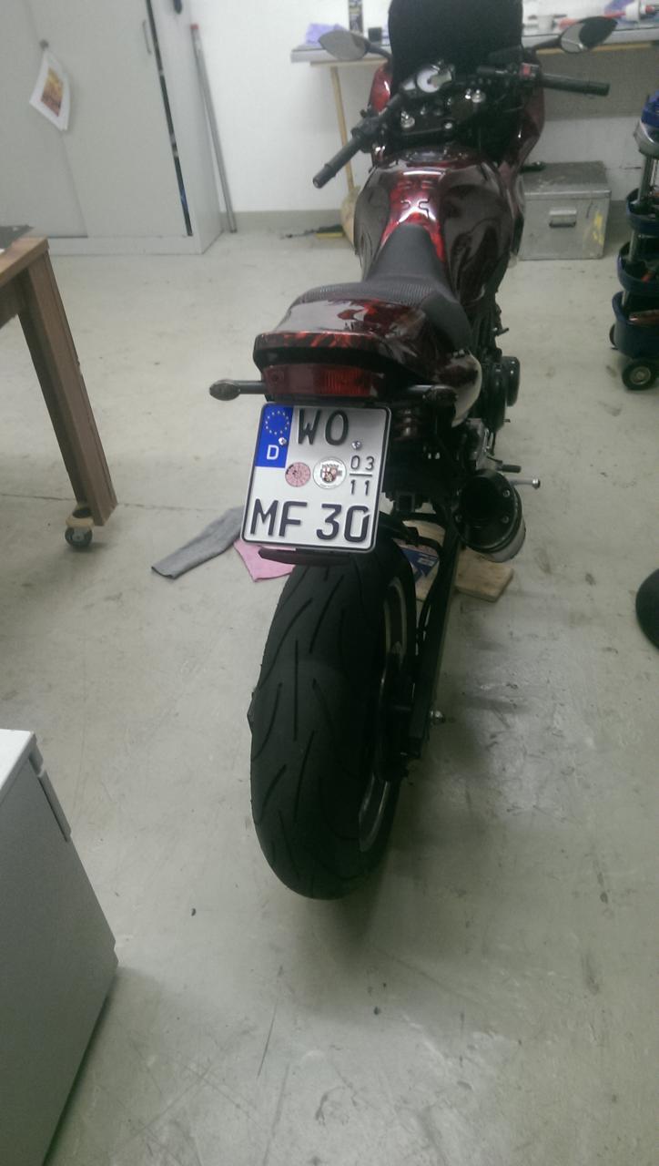

So, bin das Teil mal gefahren und muss sagen dass ich positiv überrascht bin!
Kurfenfahrten sind besser als gedacht, trotz dem langen Radstand!
Habe aber vor dem Winterschlaf noch etwas gebastelt:
Sensor für Ölthemperatur in den rechten Seitendeckel verlegt. Hatte den zuvor in 'nem Adapter für die Ölablassschraube montiert. Der Adapter aus Alu war aber Mist und das Gewinde ungenau. Außerdem wollte ich nicht auf die Magnetschraube verzichten
Nummernschild hochgesetzt, anderen Reflektor montiert und Halterung vom Endtopf geändert.
Vorgesehen ist noch 'ne andere Rastenanlage, z.B. GSXR, andere Verkleidungsspiegel, und ein Bugspoiler.
Das war's dann aber! irgendwann muss man ein Ende bei so einem Projekt finden.........Um Freiraum für was Neues zu schaffen...evtl. ein Winterbike ?
Bin für Ideen dankbar: Erste Anhaltspunkte sind Stollenreifen, Schwinge RF 600, Crosslenker usw:
