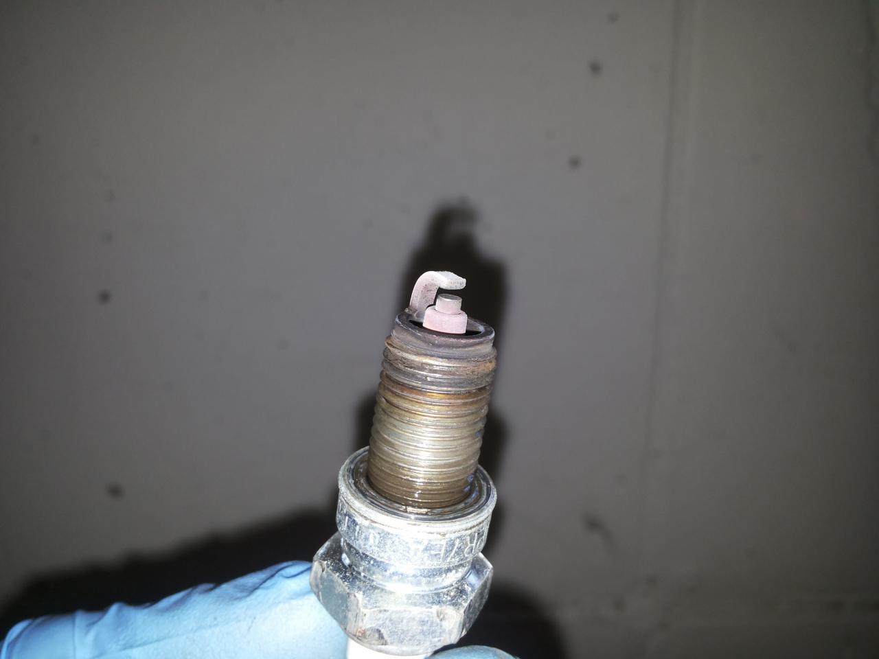

Trotz des Überlaufens ist mein Kerzenbild links und rechts ziemlich mager.
