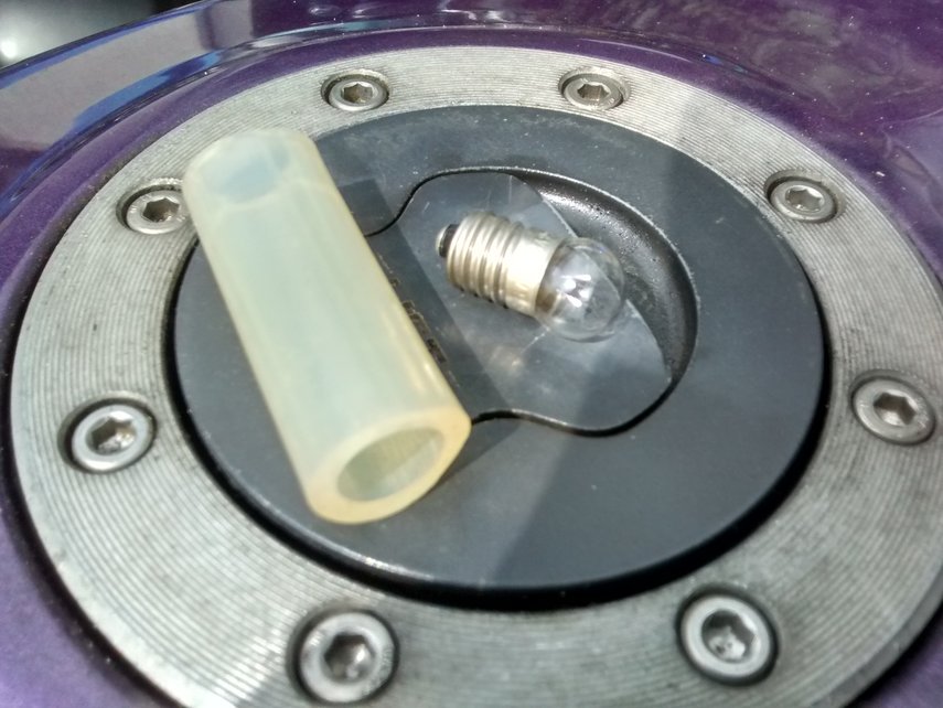

Gestern hatte es mich auch erwischt: richtig heiß tourt die GS an der Ampel nicht mehr oder nur sehr langsam ab.
Daheim den Nebenlufttest mit Bremsenreiniger auf den Ansaugstutzen -- eindeutig. Also neue O-Ringe rein.
Problem: danach ist es nicht wirklich besser.
Bei genauerer Betrachtung der Misere (und weniger grobmotorischer Bedienung der Bremsenreinigerdose) kam raus, daß die rechte Seite der Drosselklappenwelle des rechten Vegasers wohl undicht ist.
Was tun, da ist guter Rat teuer...
Ich habe es so gelöst, siehe Bilder.
Zutaten: ein Stück Silikonschlauch Innendurchmesser 10mm, Außendurchmesser 15mm, eine durchgebrannte Rücklichtbirne vom Fahrrad (hatte grad nichts anderes passendes da).
Es ist noch nicht perfekt (es reagiert noch ganz leicht auf massiven Bremsenreinigereinsatz, wobei das könnten auch die Dämpfe sein, die zum Luftfilter reinziehen...), aber schon mal viel besser.
