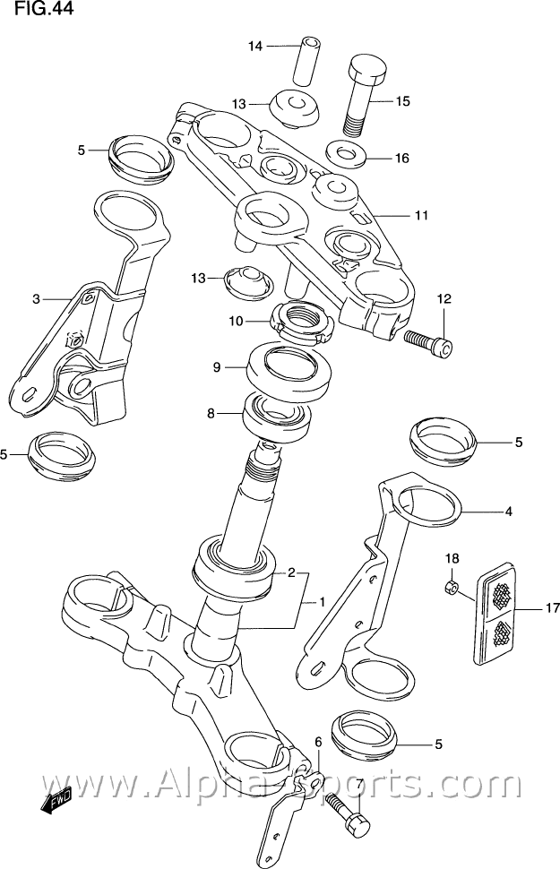

Die E hat einen Bügel an dem die Scheinwerferhalter und die Blinker verschraubt sind. Die Dinger werden über die Gabelholme geschoben und sitzen zwischen oberer und unterer Gabelbrücke. Bei der Montage musst du die Gabelholme lösen, aus den Gabelbrücken ziehen, die Halter einfädeln und alles wieder zusammen bauen. Ist etwas Fummelei.
Anbei eine Zeichnung. Du brauchst, falls das nicht bei deiner GS bereits verbaut ist, die Teile 3, 4 und 5 dazu noch die lackierten Lampenhalter und natürlich den Scheinwerfer.
So siehen die Halter in natura aus.

Die Blinker werden an den unteren Löchern verschraubt.
Einfacher zu montieren sind die Lampenhalter aus dem Zubehörhandel. Oft haben die bereits Löcher, an denen man die Blinker anschrauben kann, ansonsten muss man selber bohren oder eine andere Halterung bauen.
