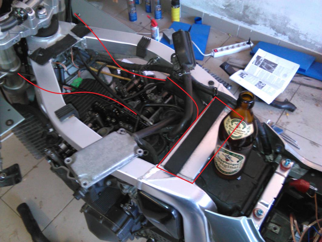

also an meiner gehen die Luftkanäle (immer offen) einfach nach hinten...
Einer kommt über der Batterie (nähe vom Ansaugstutzen des Lufis) in einem "Verteilerstück des Rahmens" (siehe Bild) raus und der andere scheint mir nur Placebo zu sein... Der endet einfach unterm Tank über den Zylindern.
Ich hab die Verlegung der Kanäle in rot eingezeichnet
