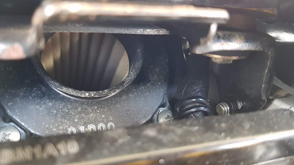

Das aussetzen bei 2-3000 könnte von verdrecktem Leerlaufsystem kommen. Oder falschen Luftfilter. Also zu mager.
Das "festhalten" kann auch von einem Magerloch kommen. Du brauchst einen Filter ohne Innenrohr (siehe Bild).
In letzter Zeit gab es einige Fälle, in denen ein Luftfilter aus dem Zubehör ähnliche Probleme verursacht haben.
