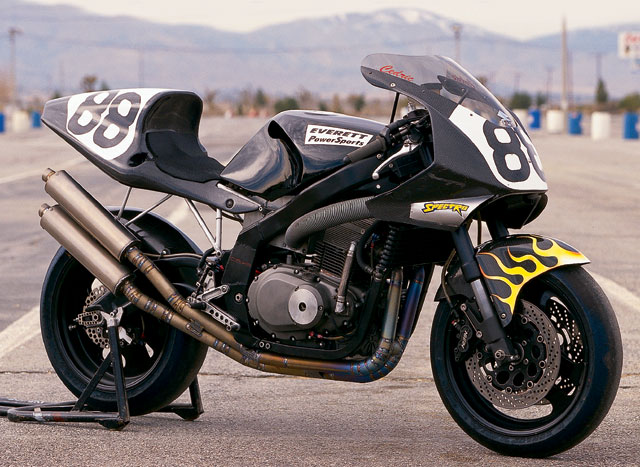

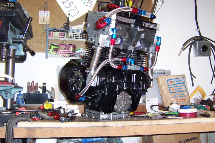

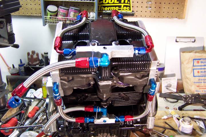

Ich glaube es war diese Kiste in den Bildern unten - bin nicht mehr ganz sicher. Aber der hat einen GSXR-Kopf von einer 750er zusammengeschnitten und auf die GS gepappt (--> GSX500R - klingt gut, oder?), die Ausgleichswelle entfernt, die KW feingewuchtet, ein RAM-AIR-System angebaut und was weis ich noch alles....
