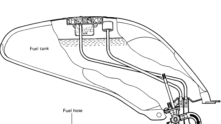

Anbei ein Beispielbild. Das ist KEIN GS500-Tank sondern von einer VX800 - soll nur als Schema dienen, da es vom GS-Tank kein Schnittbild gibt. Die GS hat nur den Ablauf von der Tankdeckelvertiefung (die 2te Entlüftung gibts bei der GS nicht). Wenn aus dem Schlauch tatsächlich Benzin kommt, ist zu 95% das Ablaufrohr im Tank wo undicht und zu 5% dichtet das Labyrinth im Tankdeckel selbst nicht richtig (der Tank wird über den Deckel entlüftet!) und es kommt dort statt der Dämpfe auch flüssiges Benzin raus und rinnt über den Wasserabfluss aus - das kann allerdings nur bei Schwappen im Tank passieren, also NICHT bei Stillstand.
