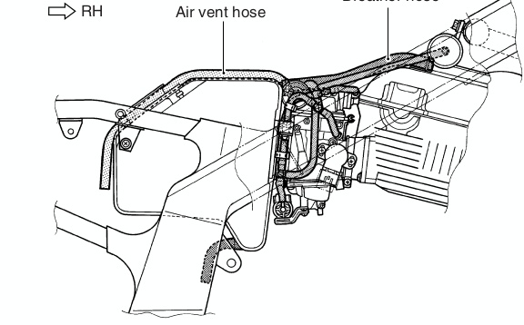

Er meint warscheinlich den Entlüftungsschlauch (Air vent house), der am T-Stück oben zwischen den Vergasern hängt. Da kanns rauskommen, wenn die Nadelventile nicht zumachen, oder die Benzinleitung falsch angeschlossen ist.
