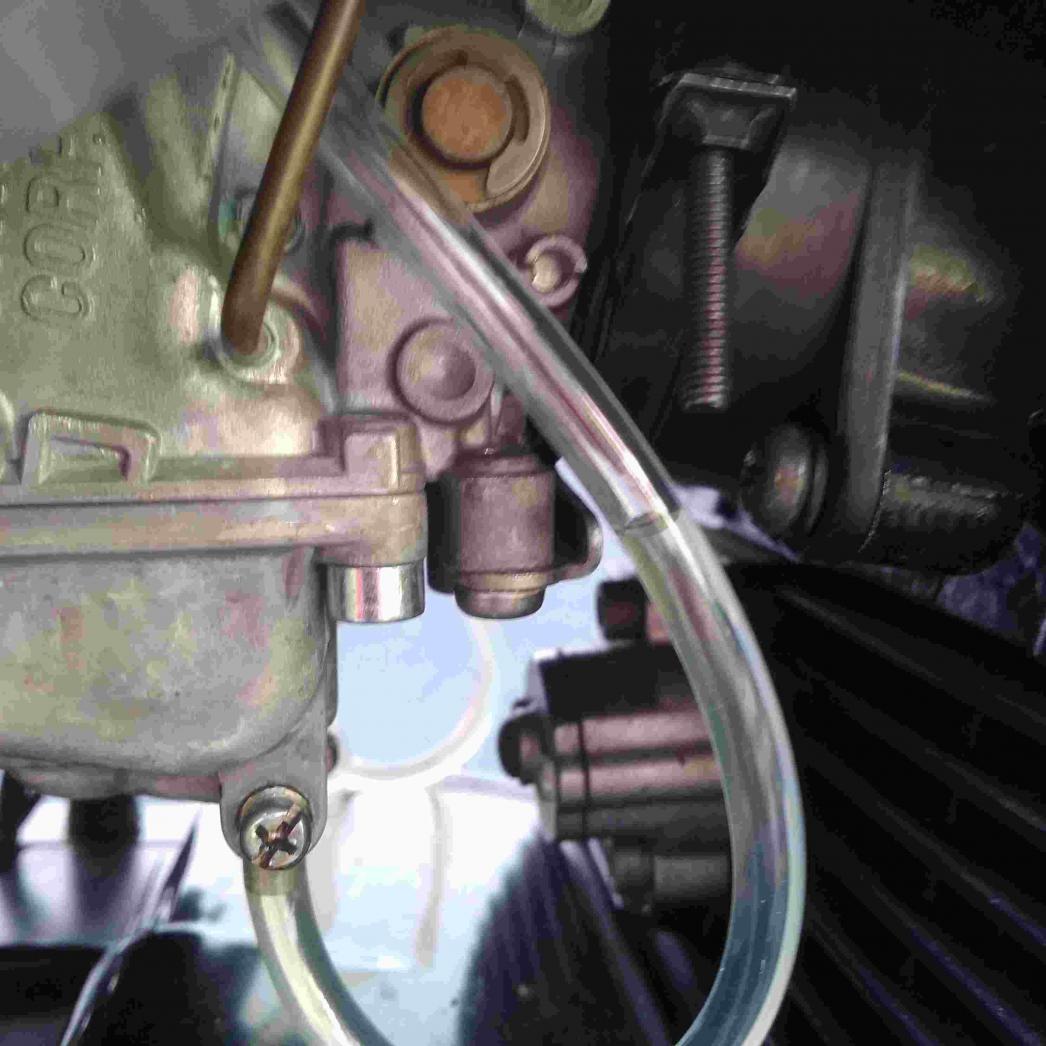

Habe geschaut, der Luftfilter ist korrekt (01D00).
Die Schwimmerstände sind jeweils ein paar mm unterhalb der Schwimmerkammerdichtungen. Das ist doch okay, oder nicht? Das interne Sollmaß hatte ich beim Zusammenbau auch eingehalten.
Etwas habe ich bisher leider unterschlagen/vergessen, sorry. Der Entlüftungsschlauch (Teil 55) incl. T-Verbindungsstück (Teil 56, http://www.gs-500.info/index.php?tit...i:Image004.jpg) fehlen, da letzteres gebrochen war und ich die beiden Vergaser nicht auseinandernehmen wollte. Das kann aber nicht die Ursache für den zu hohen CO-Wert sein? Aber vielleicht für den teilweise unruhigen Leerlauf?
Hits:	1005
Größe:	107,0 KB
ID:	30519   Klicke auf die Grafik für eine größere Ansicht
Hits:	1068
Größe:	109,4 KB
