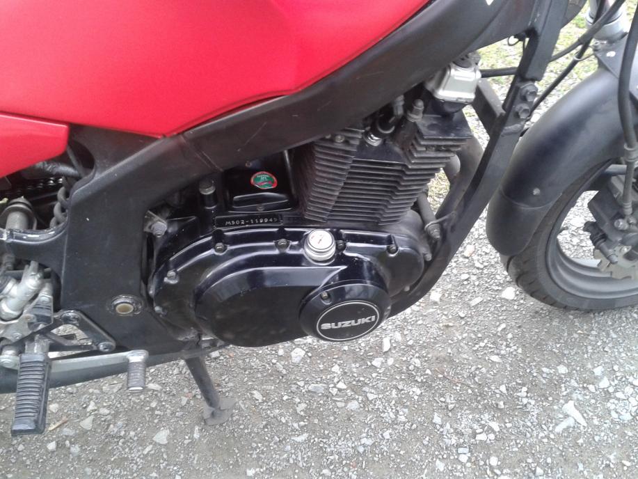

Ich habe mir tatsächlich mal so ein Thermometer statt dem Ölpeilstab drangeschraubt. Mit einem geeichtem Thermometer hatte ich dies bis 100°C verglichen. Befund: korrekt!
Da ich noch nicht damit gefahren bin, wird wohl der Feldversuch für mich spannend werden. Im Stand jedenfalls nach einer halben Stunde tuckern ca. 60°C.
