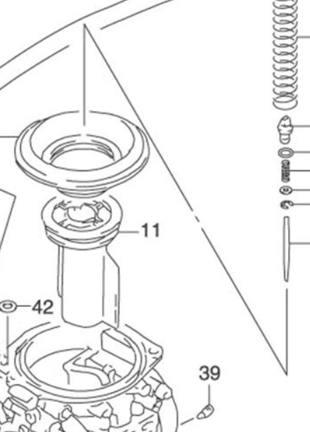

Rehbraune Kerzen deuten darauf hin, das sie viel zu fett läuft - und dann ist bei ist ab den mittleren Drehzahlen Schluß. Entweder die Entdrosselung ist fehlerhaft oder der Luftfilter passt überhaupt nicht (welcher ist eingebaut?).
In welcher Kerbe hängt die Düsennadel? Wurden die Unterlegscheiben, Sekundärfeder und deren Halter in richtiger Position eingebaut (siehe Bild)?
Der Auspuff ist original?
Hits:	1812
Größe:	56,6 KB
